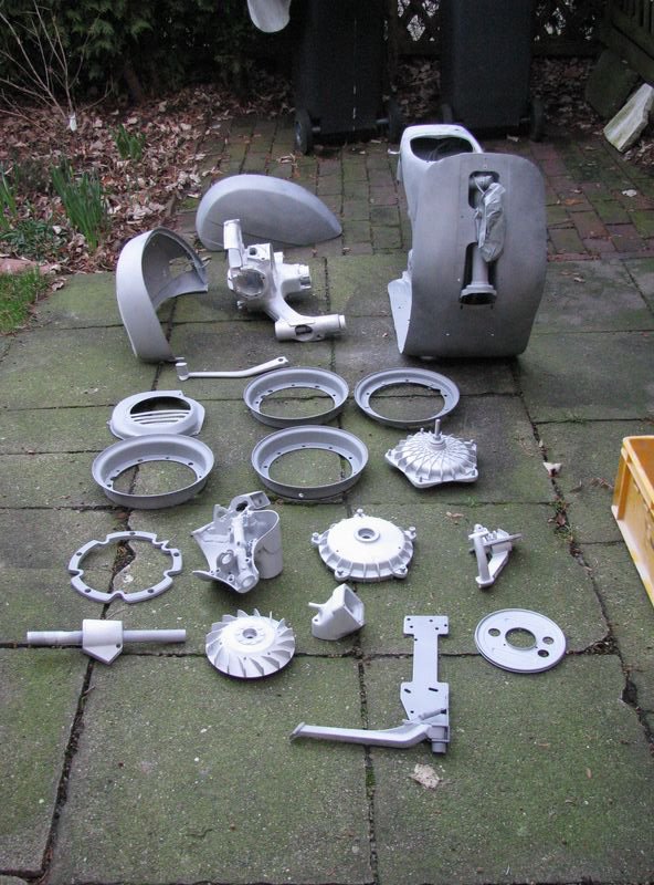

Verfolg mal DIESEN Threat - da steht eigentlich alles drin! Nächste Woche Donnerstag bekomm ich meine Kiste wieder - werde dann dort Fotos & Meinung posten.
Vorabinfo war - n Rahmen allein 60 Steine - hab aber noch n haufen Anbauzeugs mitgegeben... Wie gesagt, einfach verfolgen!!!
