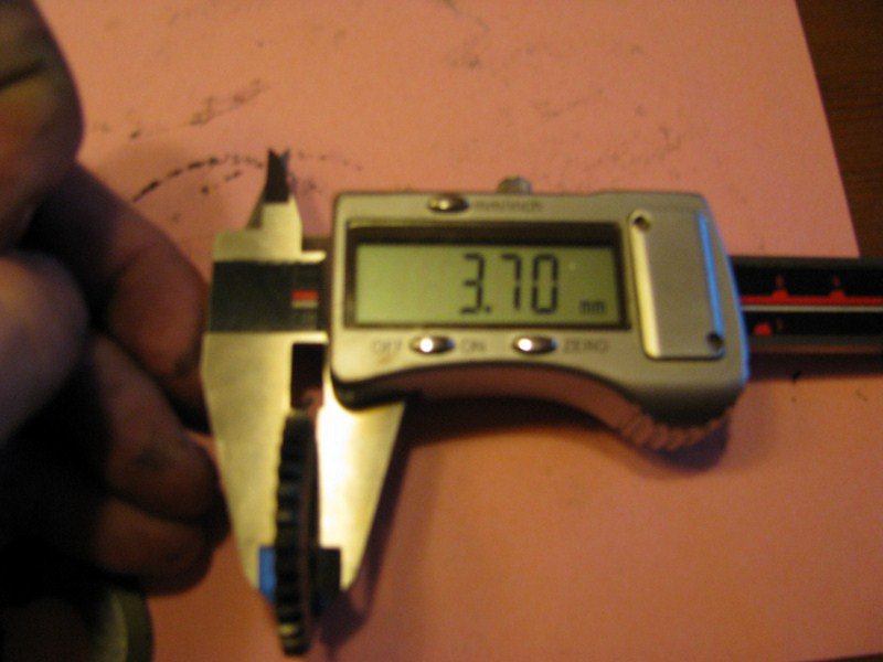

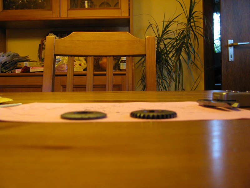

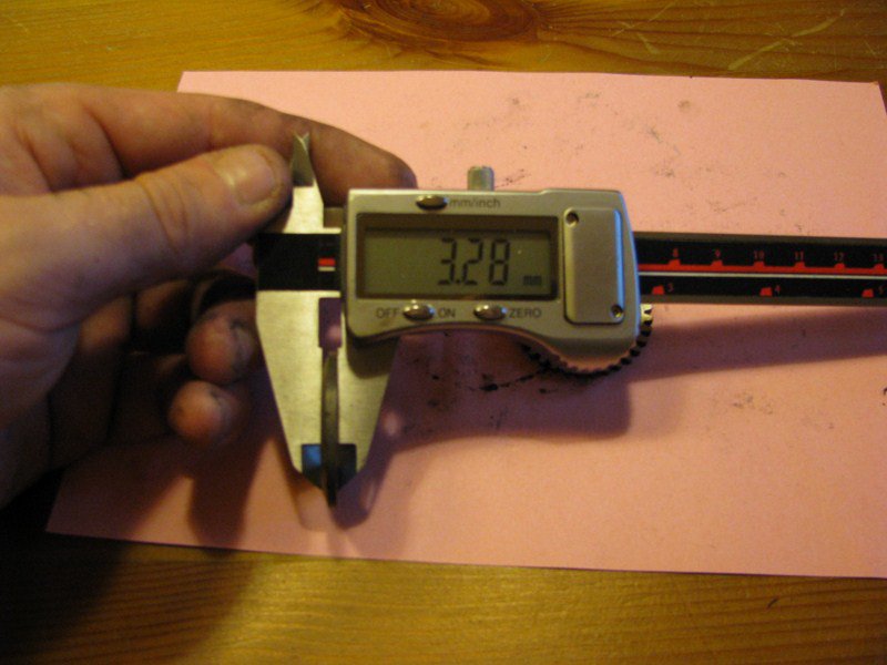

einmal s & s scheibe, lusso und die px-alt ist noch dicker, hab aber gerade kein foto von ( sehr ungewöhnlich )
post-23503-062643400 1319482846_thumb.jp
post-23503-090559600 1319482898_thumb.jp
post-23503-093797800 1319482899_thumb.jp

Ich kenne nur die beiden unterschiedlichen Andrückplatten von der PX-Kupplung und die von der Cosa. Das es da noch Unterschiede zwischen original und Repro geben soll ist mir nicht bekannt. Aber da die von der PX wegen der fehlenden Aussparung nicht auf die Cosa passen, bleiben einem da nicht mehr so viele Möglichkeiten. Bilder bzw. die Dicke wäre mal interessant.

Jupp,
ich wusste es auch nicht aber beide haben einen Aussparung sind aber nicht identisch, bild werde ich heute abend nachreichen!
Jupp,
