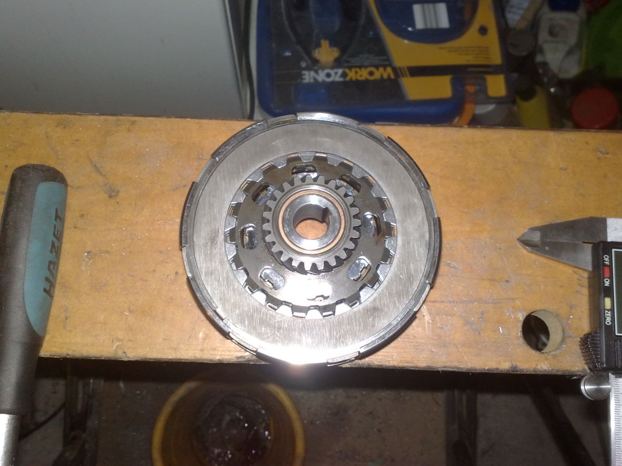

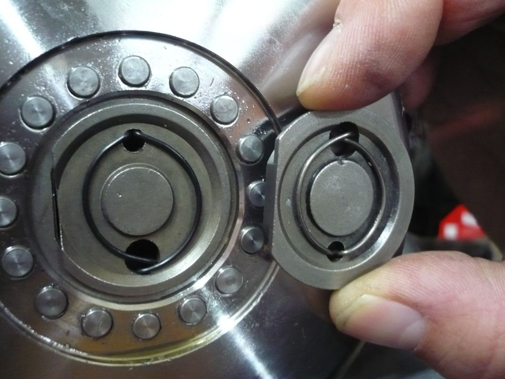

So hier mal ein Bild von den beiden Andruckplatten!
Die Eingebaute ist okay, bzw. passt!
Die andere Andruckplatte passt nicht zumindest bei mir...
Genauere Unterschiede erkläre ich noch, habe nur die letzten Tage echt Stress at Work :wacko:
die eingebaute sieht nach nachbau aus.
würde lieber die in der hand verbauen und ggf. nacharbeiten bis die passt.
Bearbeitet von gravedigger
die frage ist halt warum da die originale platte nicht funktioniert, soweit es wirklich eine originale ist!
vielleicht ist ja das inntenteil oder die druckplatte nachbau.
das teil in der kulu scheint aber aus dem komischen CIF kit mit pilz, platte und feder zu stammen.
Mit haralds korb fahre ich problemlos die deutlich dickeren nachbaubeläge.
Die funktionieren an sich bei mir nicht schlechter als originale.
Druckpilz und Platte würde ich aber auch originalteile empfehlen, solange die noch verfügbar sind.
Basti
die verbaute und wohl funktionierende platte ist definitiv ein nachbau und da bin ich auch deiner "schmeiß weg" meinung.
welches maß hat denn jetzt die originale und welches maß hat hier die anscheinend originale, wäre jetzt meine frage?

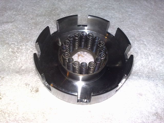

Zusätzlich hatten wir jetzt bei zwei S&S Körben eine zu schmale (und nicht tief genug) Nut für den Sicherungsring. Wenn man den nicht reinpresst bzw. den korrekten Sitz überprüft, kann es schon zu ner bösen Überraschung kommen.

Kulu ist eingebaut. Deswegen kann ich nicht messen. Fotos hab ich nur die. Sicherungsring ist sicher original. Ich musste den Sicherungsring um 2mm kürzer, da sonst die Enden aneinanderstießen, weil die Nut im Vergl. zum Cosakorb nicht so tief ist.
Ring musste ich mit Schraubendreher in die Nut reindrücken. Hält bei mir aber schon seit ca. 1tkm ohne Probleme.

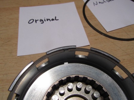

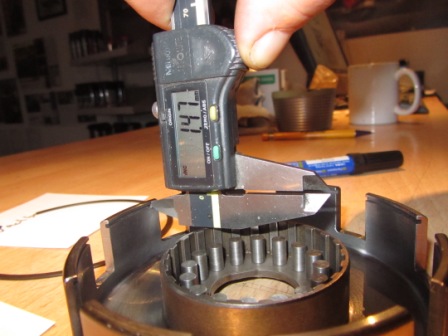

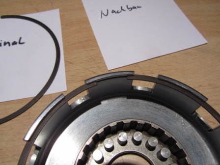

Guten Morgen,
gleich mal nachgemessen und Bilder gemacht:
post-7212-054806400 1320051047_thumb.jpg post-7212-010939700 1320051062_thumb.jpg
Die Ringe sind beide ca.1,2mm dick.
Hier die Nut:
Nuttiefe gemessen 1,5mm.
Sollte also alles im Lot sein.
Miß doch bei der nächsten Kupplungswartung mal nach, Danke.
Helge
