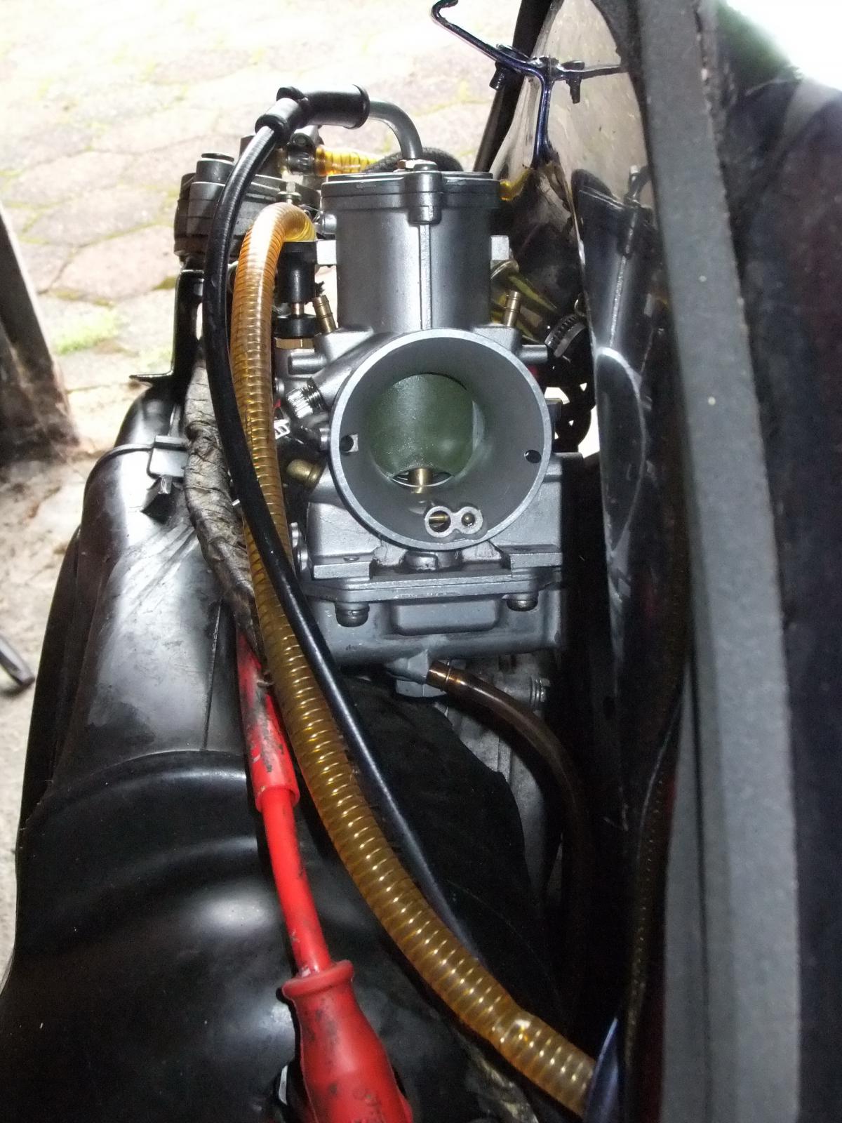

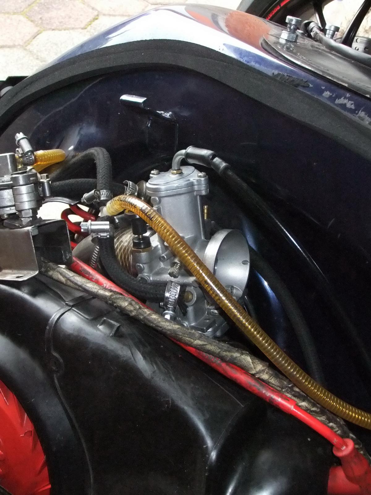

Hmm,
ich hatt eigentlich immer das Gefühl das der Keihin 33/35 besser unter eine Sprintbacke passt wie ein TMX . Zumindest hab ich diese Erfahrung gemacht. Trotz allem werde ich jetzt auf einen 28 PWK umbauen . Der ist nochmal 2 cm kürzer wie der 33 er Keihin . Und bei meinem Setup macht das mit sicherheit nicht viel Leistungsunterschied. Wenn man mal die Digramme von Wolle anschaut mit einem 28er möglich ist , beruhigt mich das :wacko: .
@ Laser
Die TMX steht ab schon ziemlich schräg. Keine Probleme ?
Bearbeitet von Marcelleswallace
Ähm, nein der Vergaser steht ganz und gar nicht schrÄg! Der steht sogar sehr sehr gerade!!
Ich weiß ja nicht was für dich schrÄg ist, aber das ist es auf keinen Fall!
Kenne keinen Vergaser der gerader steht als der TMXX!
Ich weiß ja nicht, wo du auf den Bildern siehst, dass der schrÄg steht :wacko:
Bearbeitet von Laser
