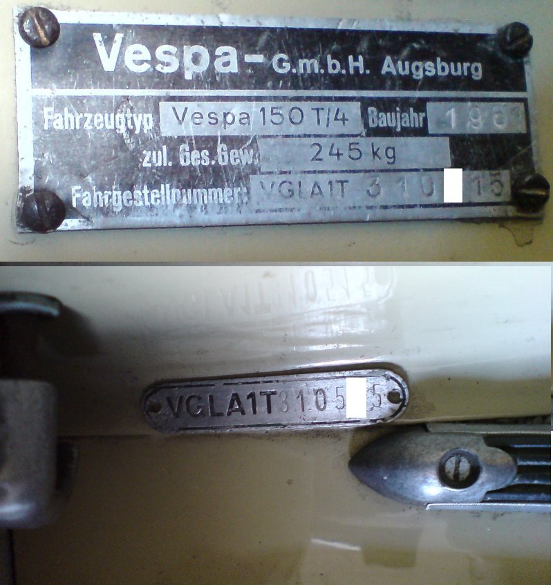

Ansonsten: VGLA1T 310 5xx ist z. B. Februar 1961.

Du kannst es auch grob durch die löcher des Typenschildes an der Bremse eingrenzen.
Bj 60 hatte zB noch das rechteckige Schild mit 4 Bohrlöchern.
Ab ca 61 meist das ovalere Schild (wie PX,Sprint etc) . Das hat nur 2 Löcher.
Februar 61 war noch eckig ... :laugh:
glaub ich soo nicht - meine ist Februar ´61 zugelassen - muß also BJ davor sein und hat schon das ovale Schild... :wacko:

...ja wie ich sag - im Brief sieht man halt nur die EZ - nicht das tatsächliche Bj - da meine also Februar ´61 zugelassen schon das ovale T-Schild hat - würd ich mal schlußfolgern, deine stand halt bissken inner Ecke bevor sie zugelassen wurde... :laugh:
und ich seh grade: BJ 1961 - ist bestimmt Jannuar... :wacko:
nee spaß beiseite, da meiner 4 stellig mit den Ziffern hinten ist und deiner 3 stellig sollte deiner deutlich vor meinem gebaut worden sein... :wacko:
