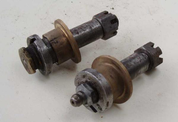

Das sind die Traversenbolzen der Motorschwinge, und zwar die Ausführung wie sie eigentlich erst bei der 1948er Vespa 125 eingeführt wurde. Der Schmiernippel im Foto links ist der Originale, der rechte ist ein späterer Standard-Schmiernippel. Auch das hängt wohl mit der Federung des Motors zusammen, da die Traverse sich nun ja achsial bewegt hat.
Ich bin echt baff, daß über Jahrzehnte offenbar alle Teile sicher aufgehoben wurden und augenscheinlich nichts abhandengekommen ist.

Da ist mir doch noch Eingefallen...
Im Neuen Italienischen V98 Buch sind die Bolzen als Extra aufgeführt?????
Kann leider kein Italienisch zum richtigen übersetzen aber ich nehme an die gabs damals schon vor 1948.
