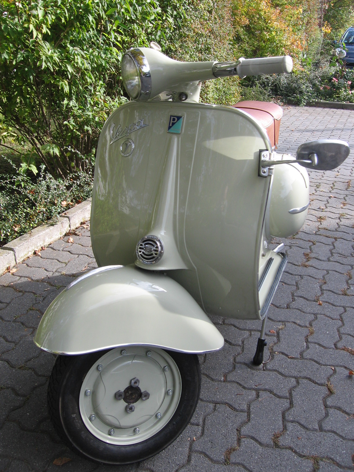

cronni Geschrieben 30. Oktober 2011 Teilen Geschrieben 30. Oktober 2011 Hallo Vespa-Gemeinde.Nach fast einem Jahr habe ich meine 58`er T3 wieder auf die Straße gebracht. Der Roller wurde 1966 (!) von meinem Onkel mit gerissenem Schaltzug abgestellt und jetzt neu aufgebaut (alle Verschleißteile, auch im Motor, ersetzt, neu abgedichtet, etc.) Bis auf ein paar Kleinigkeiten ist die Kiste im Original-Zustand aber man muss sich ja auch noch etwas für den Winter aufheben. Auch der Mann vom TÜV war sehr angetan, die Plakette gabs problemlos. Der Roller fährt sich gut, man sollte allerdings vorrausschauend fahren, denn die Bremsen sind nicht ganz auf heutigem Standard. Eine Sache stört mich aber: Die Höchstgeschwindigkeit (laut Tacho) beträgt etwa 60 km/h. Laut Papieren sollte er aber 72 km/h schnell sein. Nun bin ich zwar ein Genussfahrer, aber Tempo 70 sollte doch drin sein. Wo könnten die fehlenden 10 km/h stecken?Der Zündzeitpunkt ist exakt eingestellt (31 Grad vor OT), Falschluft schließe ich aus. Vielleicht ist der Auspuff zu?Der Kolben wurde nicht erneuert, da kaum Verscheleiß erkennbar war. Gibt es Anhaltspunkte, wie hoch die Kompression sein sollte?Die Zündkerze erscheint eher etwas zu hell. Vielleicht mal mit einer größeren Düse oder anderer Nadelstellung versuchen, mehr Sprit in den Zylinder zu bekommmen? Womit sollte ich anfangen?Gruß aus der Pfalz,CronniHabe mal ein par Bilder angehängt, vielleicht hat jemand ein vergleichbares Modell. Link zu diesem Kommentar Auf anderen Seiten teilen Mehr Optionen zum Teilen...
