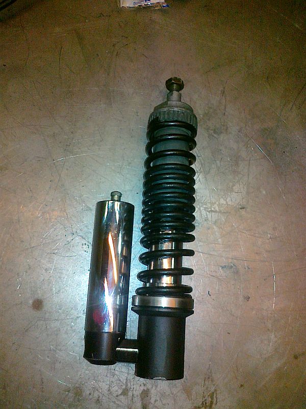

So. Bitubo ist fertig. Mit der SKR Feder von Dreckige13, Motul Fork Oil Factory Line Medium 10W und Adapterbuchse für die Feder:
Fahrtests werden wegen Wetter und anderen Projektverzögerungen noch auf sich warten lassen müssen.
