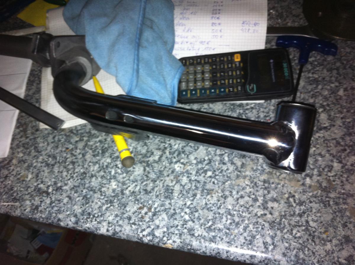

jetzt die Gabel fetig gemacht für chromer...
stunden von schleifen und polieren...
Dank Helma habe ich jetzt ne Profi poliermaschine was die Zeit minimier und das Ergebniss Maximiert hat.
Hoffen wir das ich sie dieses Jahr noch vom Chromer zurück bekomme!
Grüße

Gabel kam vom Chrome zurück... naja da gab es ein Missverständnis... ich sagte die halbe Gabel langt. er meinte die halbe sichtbare... es fehler 3mm (liegt aber hauptsächlichen an den Repro Kotflügel) OK er hat sich auch was bei Gedacht, er wollte nicht das die "Chemie" in´s Lenkrohr durch die Bohrungen läuft, sprich er hat es bis kurz unter der Seilzugdurchführung gemacht.
Egal! Ist jedenfalls wieder auf Reise und wird nochmal neu gemacht! Lob an den Galvaniker... für Umme!!!
