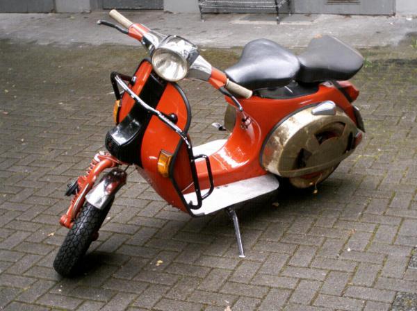

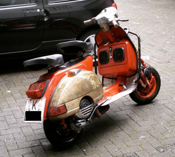

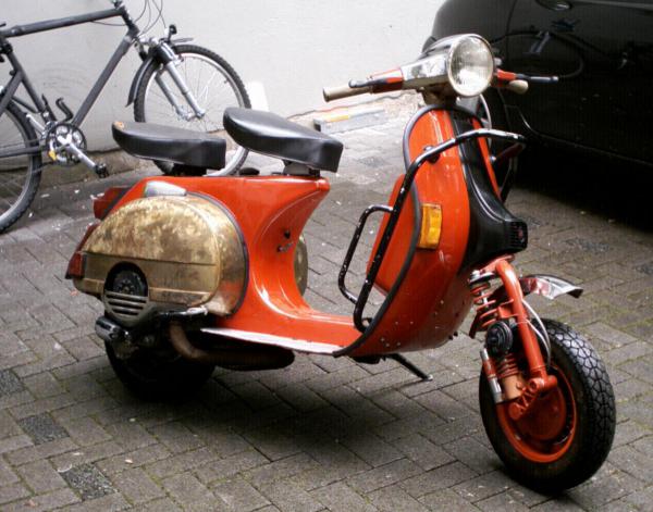

Die ersten drei Bilder vermitteln einen ungefähren Eindruck meines desolaten Zustands.
Die Realität war noch viel grausamer (die Bilder entstanden vor etwa 7 Jahren):
Alle Blinker- & Lampengläser zerschlagen und zahlreiche Pickel, Pocken und Narben.
Zum Glück blieb mir dank vollverzinkter Karosse schlimmeres erspart.

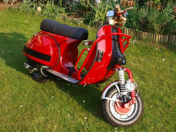

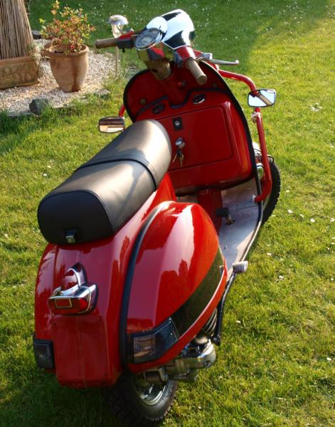

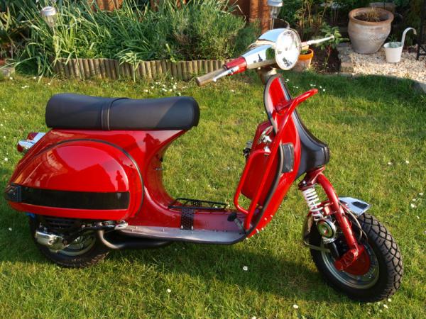

Und dann bekam ich binnen 6 Wochen eine Wellness-Beauty-Radikal-Kur:
Motorrevision, neue Leuchten, Bremsen, Züge, Dämpfer, Sitzbank - alles neu.
Sogar eine Tankuhr, Temperaturanzeige und Drehzahlmesser habe ich jetzt.
Und das beste: ein komplettes neues MakeUp, zweifarbig, zweischicht, zwei-K.
Schaut euch nur mal meine Bilder an, wie ich blitze und strahle.
Und meine Daten sind jetzt wieder model-like:
Polini 207 GG 2Ring mit GS-Kolben
Gravedigger-Kopf
Kanäle und Einlass bearbeitet und poliert
24er O-Vergaser, ovalisiert
Kabaschoko-gelippte Laserverschweisste Meceur Welle
verlängerte Primär
Sip Road Puff
Vmax: 116 km/h lt. GPS (sitzend ;-) )
YSS Federbeine
MY Tacho mit LED Beleuchtung
Klarglas H4 Scheinwerfer
Millenium Sitzbank
