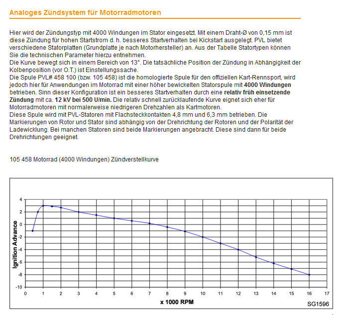

Hatte dieses WE nun erstmals die PVL (13°) auf meinem K2 motor und bin sehr zufrieden. Trotz der sehr leichten Schwungmasse geht der Motor effektiv nicht aggressiver ans Gas als vorher. Gefällt mir gut.
Werde nun auch noch andere Motoren auf PVL umrüsten. Was mir noch nicht gefällt ist die Tatsache dass der Lüfter nur über 2 weit innen liegende M6 Schrauben gesichert wird. Die Gefahr dass diese im Betrieb abscheren können ist nämlich gegeben. Dazu mache ich mir gerade noch Gedanken. Kann mir evtl. jemand den genauen Durchmesser und die Tiefe der markierten Löcher abmessen? Komme leider erst wieder in knapp 2 Wochen an meinen Motor...

Ist ein 4000er Stator und müsste demnach folgende Kurve haben: http://www.pvl-zuendungen.de/cms/index.php?option=com_content&view=article&id=61&Itemid=66
Da ich "nur" 12-13.000 U/min erreiche habe ich effektiv nur eine Verstellung von 7-8° zur Verfügung

Macht diese Kurve:
post-24082-0-74494800-1393106587_thumb.p

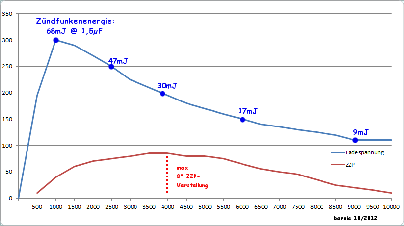

Hab die Kurven mal zusammengestellt... VT vs. PVL.
post-5002-0-76540200-1393508864_thumb.jp
Die "echte", gemessene VT-Kurve schaut so aus:
Nicht viel Unterschied zur PVL, da gleiche Technik (abweichender Verlauf jeweils durch andere Spulen).
Bei 8.000 rpm geht die Verstellung weiter und dem Zündfunken langsam die Luft aus (unter 10mJ).
post-24082-0-03083800-1393516411_thumb.p
Sieht fast so aus wie auf dem VT Prospekt!!! ;-)
Also wenn das so ist passt das ja.
