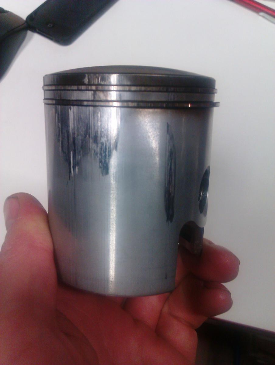

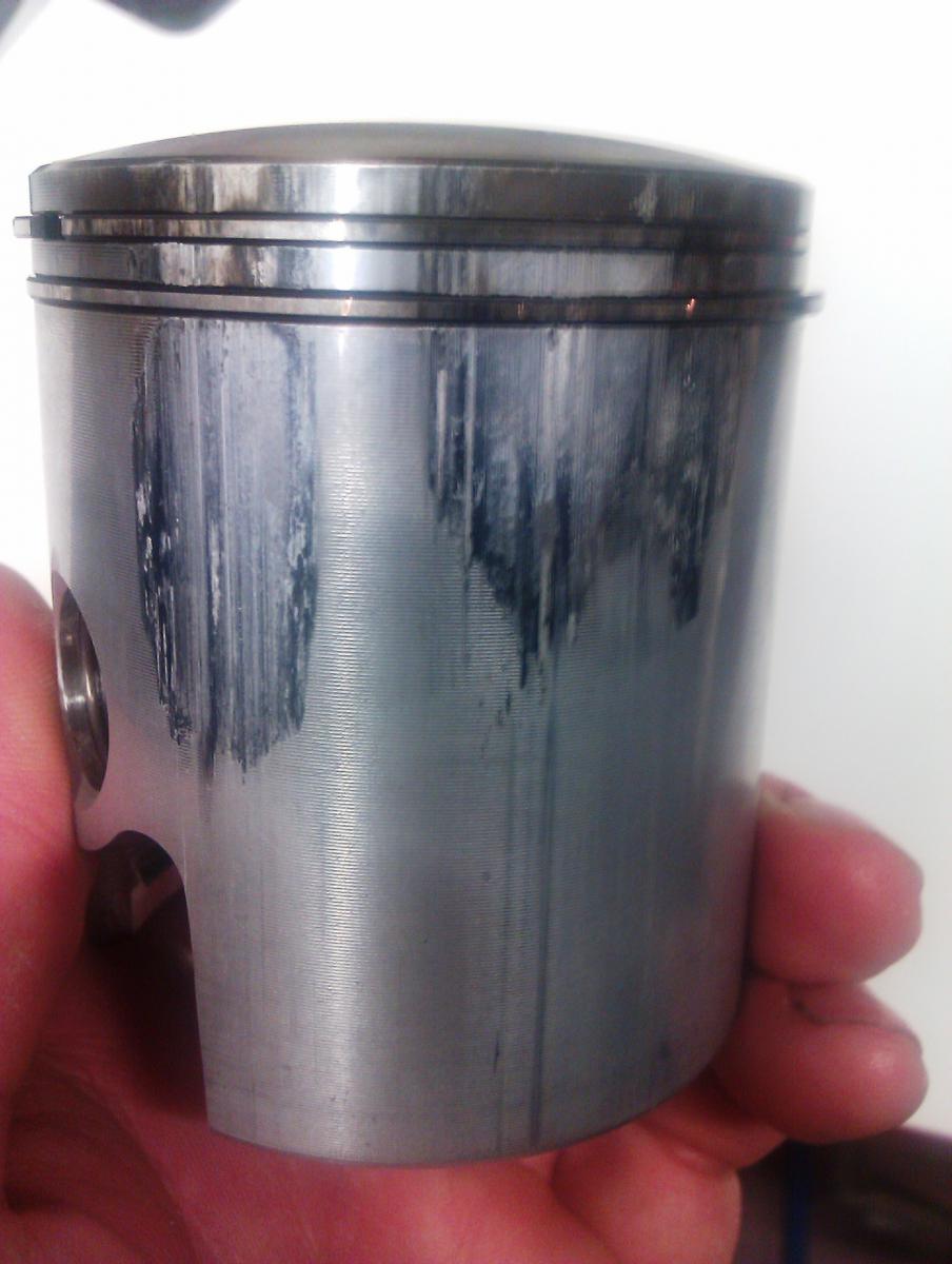

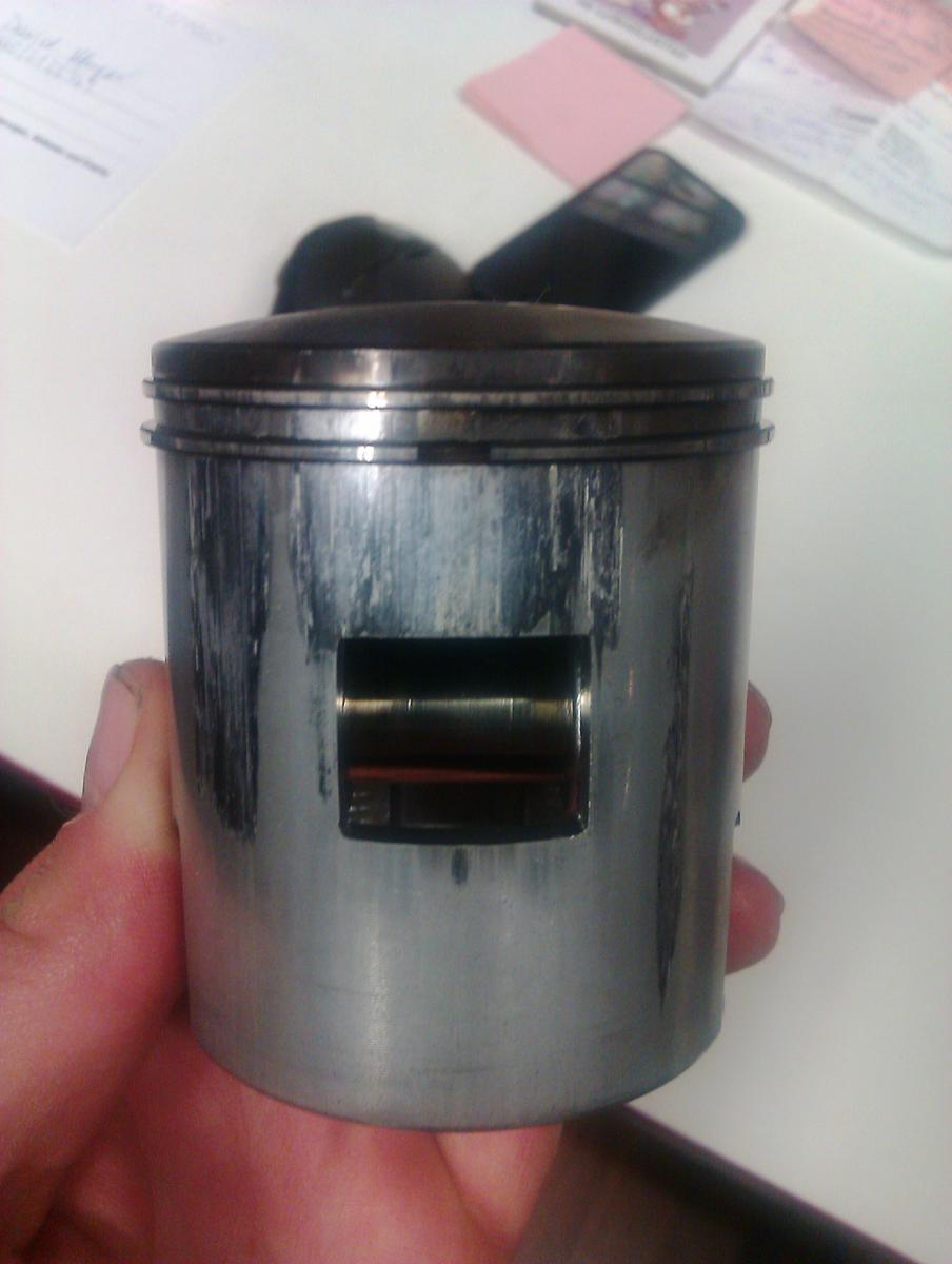

Hallo mal,
die Bilder zeigen den Kolben
eines neuen Polini Grauguss Racing. (Laufleistung 140km)
(da ist ja eigentlich nur der Kopf überarbeitet, der Zylinder ist ja der gleiche, oder?)
Setup: überströmer und Einlass angepasst, 24er Dello Membran, Polini Schnecke, Vespatronic
Kolben ging gleich zwei mal fest, keine Ahnung wieso, Kerzenbild war idealtypisch rehbraun.
hat jemand ne Ahnung was da los war?
Montagsguss?
Danke für eure Meinung!

Erklär mal genauer.
Du hattest vorher den alten Polini gesteckt drauf und hast dann kolmplett auf den Racing gewechselt und Bedüsung und sonstige Einstellungen identisch gelassen?
Dann ist´s so wie Motorhuhn meint. Dem ist einfach zu heiss geworden. Gründe siehe oben. Und verlass dich bloß nicht auf´s Kerzenbild. Das kann höchstens ein Hinweis sein, mehr nicht.
tja kerzenbild sprach aber eine andere Sprache, ZZP abgeblitzt 22°, HD 100
Ist auch nicht mein erstes Setup das ich so aufgebaut habe, funktioniert mehrfach ohne Probleme.
Mein Verdacht ist einfach, dass a la Pinasco Grauguss 177 (ja, LF) vielleicht der Guss mangelhaft ist.
22° ist eher viel. Mach mal 19°.
So leid mir das für dich tut. Das ist ein klassischer Anwender und kein Materialfehler.
Wie du Kolben und Zylinder jetzt zum weiterfahren aufarbeiten solltest, weisst du?
Sonst findest du da viele Topics über die Suche.
Bearbeitet von Brosi
Auf die richtige Methode zum bedüsen und irgendwann noch deine Erfahrung, wie sich ein Motor anfühlt der richtig bedüst ist.
Solange. Von oben (zu fett, drosselt, stottert) langsam runterdüsen, bis er mit ner magereren Düse nicht besser läuft. Dann wieder die eins fettere.
Angefangen von Hauptdüse, dann Nadel, dann Nebendüse. Letztere beide natürlich auch von Anfang an auf zu fett.
wo sind die 22° geblitzt?
vespatronic verstellt...
Sorry. Das du ne Vtronic hast, hatte ich überlesen. Also: wie hast du die geblitzt? 22° bei Standgas oder wie´s sich gehört beim Plateau bei ca. 2500-4000/min.
mein Wissensstand: Kerzenbild weiß: mager, schwarz: fett, braun: ok.
Was ist an diesem Feedback für den Arsch bitte?
das stimmt halt eben nicht.
das kerzenbild kann schön braun sein, der motor läuft aber trotzdem zu mager.
wo wurden die 22° geblitzt?
standgas?
vollgas?
brosi war schneller, der sack :wacko:
Bearbeitet von heizer
Erstens machen wohl die modernen Öle nichtmehr diese eindeutigen Farben.
Und zweitens und viel wichtiger:
Wenn du die ganze Zeit zu mager bei Vollgas rumfährst ist die Kerze in dem Moment evtl weiss. Wenn du dann 2-3minuten noch in der Stadt mit Halbgas, wo die Nadel eher für zuständig ist, rumfährst und da die Bedüsung passt und du dann anhälst und die Kerze rauschraubst, ist die Kerze evtl braun, obwohl die Karre bei Vollgas zu mager ist.
Also nochmal vergiss das Kerzenbild.
Das ist nur nütze, dass wenn du eine Weisse Kerze rausschraubst du weisst, das die Karre irgendwo zu mager ist, am ehesten grob da (Schieberstellung), wo du zuletzt rumgegondelt bist.
Oder entsprechend zu fett, wenn die schwarz ist. Aber wo genau, ist schwer zu sagen. Verlassen kannst du dich in keinem Fall drauf.
