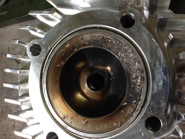

Bei mir ist das Pleuellager nach 150km abgeraucht und das Pleuel sitzt fest, leider hat der Andi kein Pleuel mehr auf Lager, hat jemand ne Ahnung wo man noch was bekommen könnte?
Ja, war geschlitzt, hat aber leider nichts gebracht! Also, falls jemand ne Quelle kennt? 110er, Hubzapfengröße 24mm, Kolbenbolzen 16mm.
Kolben und nagelneuer MRP Kopf sehen jetzt übrigens aus, als ob ich ne M8 Mutter angesaugt hätte?! Können das Einzelteile vom Lager gewesen sein, oder hab ich mir da etwa echt was angesaugt? :blink:
