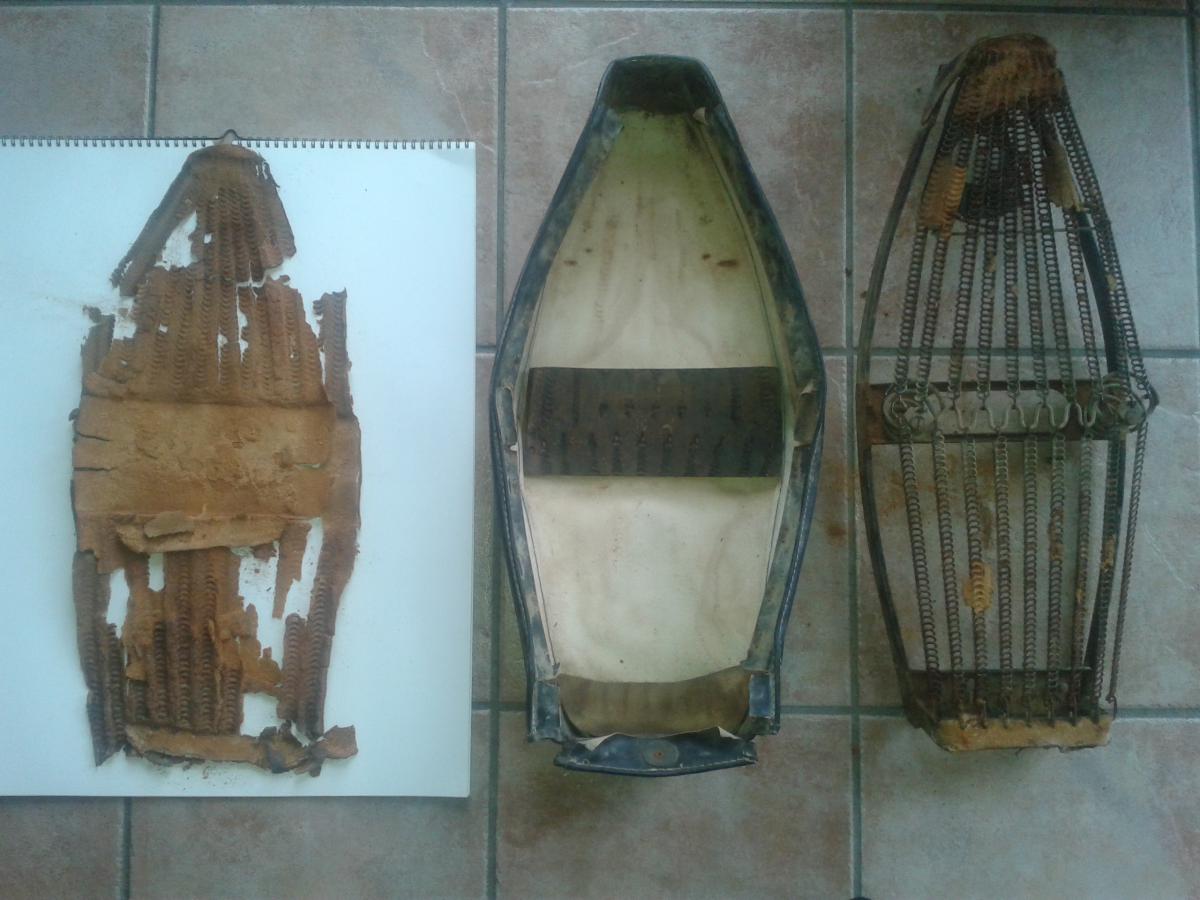

ich möchte meine Originale Aquila Sitzbank für meine
Vnb 4 restaurieren.
Bräuchte eure Hilfe.
Welche Stärke hatte die Originale Polsterung?
Welche Dichte ( Härtegrad) des Schaumstoffes brauche ich da?
Meine Polsterung ist leider zebröselt, siehe Foto.
Danke im voraus.
Tom

hat den echt keiner von euch so eine Sitzbank neu gepolstert?
Habe Urlaub und möchte Die Sitzbank polstern.
Raumgewicht des Verbundschaumstoffes wäre auch noch toll wenn das jemand weiss.
Der zerbröselte alte Schaumstoff ist an der dicksten Stelle noch 7 mm .
Die Vnb ist seit 1972 gestanden und ist echte 32.000 km gelaufen. Baujahr ist sie 1963.
Sitzt sich der Schaumstoff in 9 Jahren sehr durch und wird dünner?

als Schaumstoff kannste sowas vom Uli nehmen oder günstiger im lokalen Schaumstoffhandel und selbst schneiden. Alternativ geht auch kein Verbund mit RG 38-40. Kanten in beiden Fällen abrunden und kleben. Diolenwatte über den Schaum damit die Kanten weicher werden. Auf die Federn Filzfliesen in schwarz als Schutz. Bezug nähen usw.
Bei Bedarf schick ich Dir ein Foto.
Gruß, Kale

Nur welche Stärke soll der Verbundschaumstoff haben?
Habe heute schon bei der Firma Eurofoam angerufen und der meinte der Schaumstoff
sollte schon 120 RG haben.
Er würde mir eine Platte mit 70x40 cm für 7 Euro in Raumgewicht 120 für 7 Euro schneiden.
Nur welche STäRKE soll die Platte haben?

Die Platte im Sip Shop ist schon nicht so schlecht nur steht da auch nicht dabei welche stärke die hat.
Meine VNB ist bis auf den letzten Schrauben Original und
das soll so bleiben. Ich entroste alle Schrauben, Nieten Klammern, Bolzen Dämpfer.....
