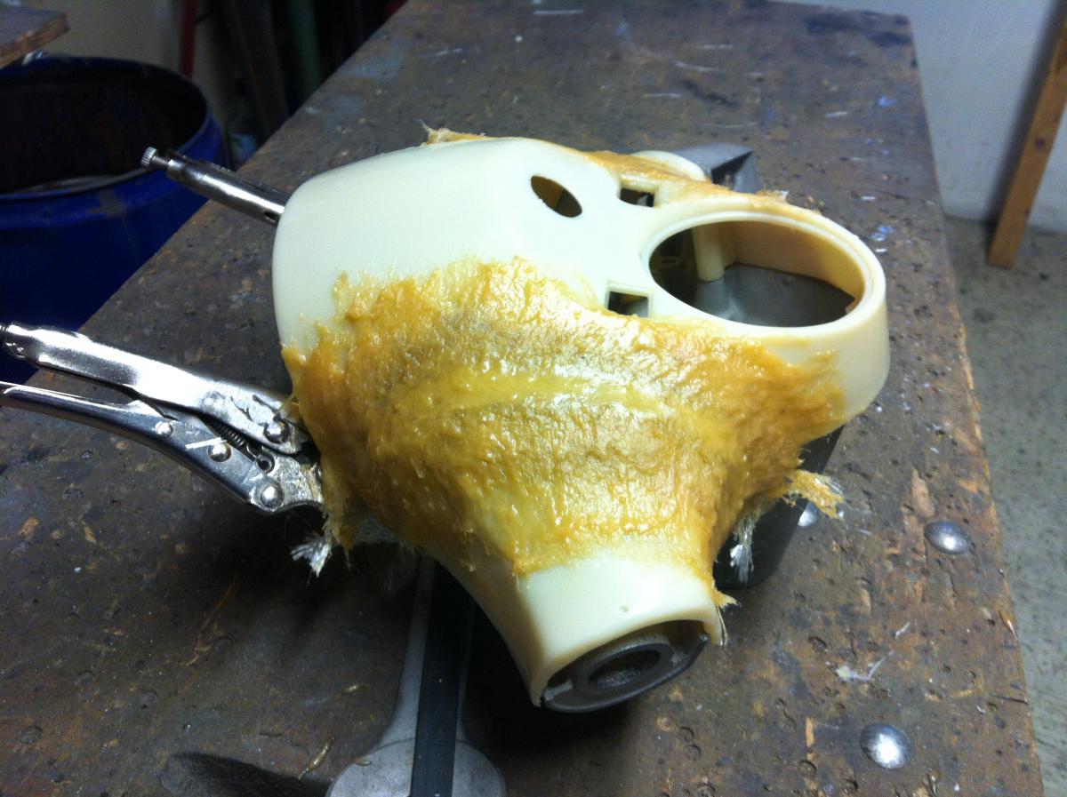

Abend,
Heute mal die Haube zerschnitten und erste Schicht von aussen aufgetragen! Das ist schon ein sch,.... :wacko: Hab die aussen Teile dem Haubteil durch runter Schleifen angepasst (da sonst Überstand), dann an den Anschraubpunkten angeschraubt und ausgerichtet. Vorne musste ich mittels Gripzangen die Haube befestigen da sie durch das durchtrennen aufsprang und somit nicht mehr schön passte,... :wacko:
Naja, soweit so gut. etzt nur noch Trocknen und von der anderen Seite Laminieren. Dannach alles schön Schleifen,...

von der sichtseite laminieren ist aber ne arg üble spachtel und schleifaktion um das optisch wieder schön zu bekommen.
Das stimmt wohl! Besser wäre gewesen ich hätte es mit Streifen im zusammengebauten Zustand fixiert und dann von der Rückseite Laminiert! hmmmmm, aber in den sauren Apfel muss ich jetzt wohl beissen! Ist mein erster Drop! :wacko: Werd dann berichten wie lange ich zum Schleifen gebraucht habe,... :wacko:
Will Spachteln eigentlich vermeiden, lieber Laminier ich noch dünn nach,...
Häts auch von unten laminiert. Weißt ja noch deine Kaskade wie die mit der Spachtlerei ausschaut nach n paar km...

Meine Kaskade war nie gespachtelt mein Freund, das Laminat hat sich durch die arge Sonneneinstrahlung angehoben! An meinem ganzen Roller gibt es keine Spachtel!!!

Das kann mir aber auch passieren wenn ich sie erst von unten Laminiere. Laminat ist Laminat, ob von oben oder von unten angefangen! Der einzige Sch... :wacko: ist das ich so wie ich es gemacht habe brutal viel Schleifaction habe,.... Tja, das kommt davon, erst Denken, dann,..... :wacko:

Ganz ruhig Jungs! Is grad winter Pause :wacko: ab Freitag geht's wieder weiter. Eine Seite ist schon fertig geschliffen, war garned so schlimm wie ich dachte, nur viel Dreck :wacko:
Ich werd berichten und Fotos nachreichen,...
Mich würde mal interessieren womit du das wegspachtelst. Bin gerade dabei meine laminierten Seitenhauben zu schleifen - meine inge sind schon wund - trotz Exzenterschlefer
Redest du vom wegschleifen, oder aufspachteln? WEGSPACHTELN???
