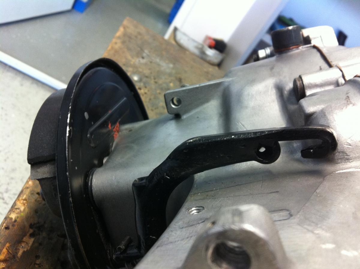

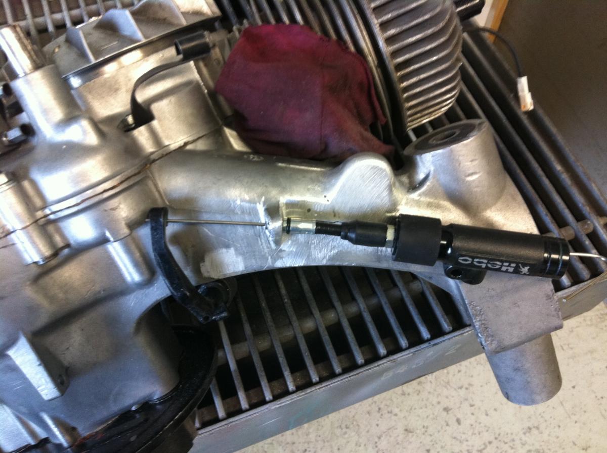

Sers,
heute den Hebel und die Aufnahme fertig gemacht! Mit dem neuen Hebel drückt es sich jetzt schon deutlich leichter! Man muss auch sagen das ich ja gezwungener maßen ne PX Alt Kupplung gehärtet mit Ring drinnen habe die die Malossi XL Federn verbaut hat, ich denke das die auch dafür verantwortlich sind. Hoffe das es mit der Cosa dann nochmal ein Stück leichter geht,....
Hat von euch zufällig jemand die Federn in nem 7 Federn Korb verbaut und kann mir sagen wie es mit Bowdenzug zu ziehen geht? Hab leider kein Vergleich!!!
Zum Hebel: Durch die Verlängerung brauch ich jetzt weniger Kraft und der Weg ist kürzer geworden, was aber gut ist da der eh viel zu lang war (23mm). Jetzt zieht er genau das was man braucht das die Kupplung frei macht und ich das Rad mit der Hand drehen kann,.... :thumbsup: Denke auch das dadurch der Druckpunkt besser wird da ich ja besser dosieren kann. Kann ich aber erst bei laufendem Motor testen!
Zur Aufnahme des Zylinder, ich musste das vorhandene Loch zuschweissen und ein neues in Zugrichtung Bohren, dadurch musste man die Aufnahme in nem Winkel Feilen um mit der Zugrichtung plan zu liegen. Verlauf passt so ganz gut. Denke die untere etwas dünne Stelle sollte kein Problem darstellen,...  :rotwerd:
Jetzt kann ich den Motor wieder einbauen und alles verlegen und dann den Lenker lackieren :-D
