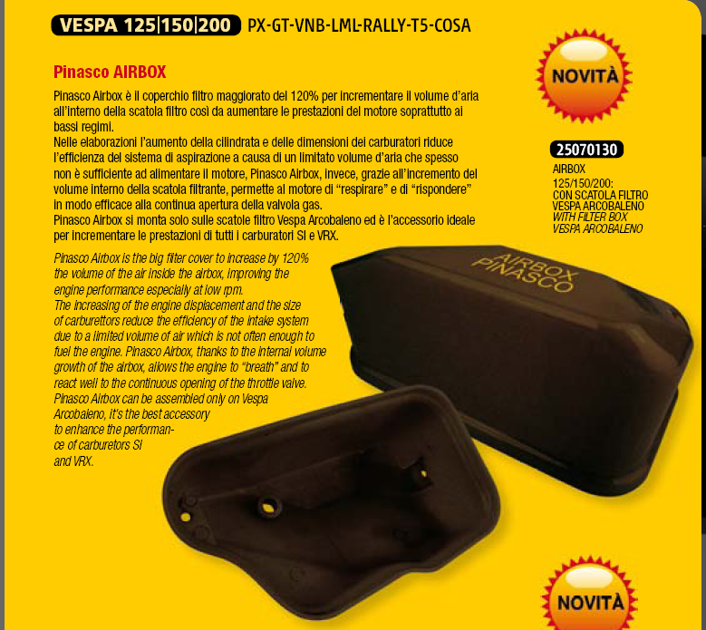

115euro sind ja noch ok. Hatte SCK den nicht für 200+ im Programm? Oder ist das ein Neuer?
Angeblich soll doch der Deckel nicht mehr passen? Sieht hier aber nicht so aus
Schaut mal auf Seite 25! Die haben jetzt nen grôsseren Vergaserwannendeckel für Venturi Fahrer!
Obs was bringt?

Ich werde mir die Tage unter anderem mal die Pinasco Airbox bestellen und dann berichten.... habe mich jetzt doch entschlossen keinen 28er zu verbauen und mich dem SI nochmal zu stellen :-D :-D :-D
