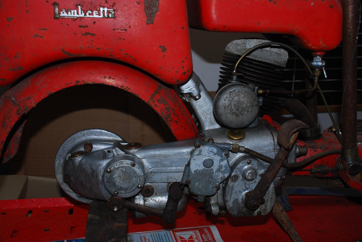

Leider hab ich den Zylinder in dem der Koben festgebacken war gehimmelt. Der Zylinder ist auf dem Vergaserstuzen mit FLS gemarkert. Es scheint schwierig zu werden einen originalen Zylinder in
Deutschland kurzfristig zu finden, obwohl er mit Sicherheit auch auf den Modellen C und LC verbaut
war. Werde wenn sich nichts anderes findet auf einen NSU-Lambretta Zylinder zurückgreifen, dem
fehlt meiner Ansicht nach nur die Beschriftung.

Die Fahrgestell-Nummer befindet sich bei Lambretta A + B dort, wo der Motor mit dem Rahmen durch die beiden Bolzen verschraubt ist und zwar an der Stirnseite (siehe Bild im Anhang). Das müsste bei Dir dann in etwa "TIPO B" und eine Nummer zwischen 00001 und 35014 sein (bei einer 3. Serie natürlich viel näher bei 35014).
Und die Motoren-Nummer befindet sich auf dem Motor auf der Höhe des Luftfilters.
Der Motorblock der B unterscheidet sich also vor allem einmal durch die andere Motoren-Nummer. Vergaser, Kolben/Zylinder, Getriebe etc. sind allergrösstensteils identisch. Beim Getriebe könnte es z.T. andere übersetzungen gegeben haben; hier habe ich jedenfalls unterschiedlich grosse Zahnräder in meinem Teile-Fundus.
