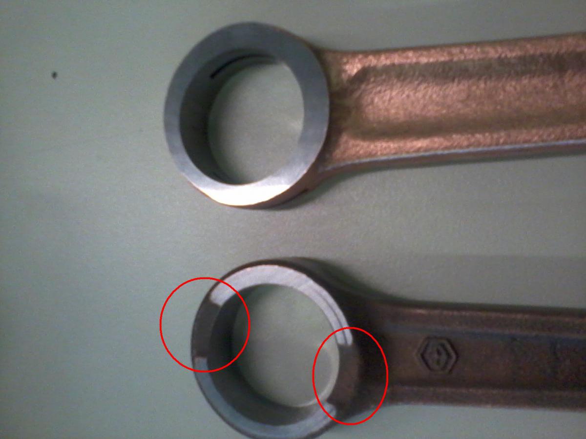

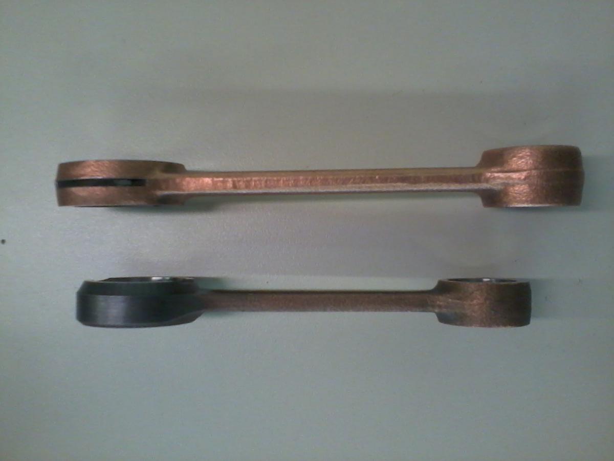

Habe mein Bultaco am unteren Auge mal auf des Maß des ori. Pleuel schleifen lassen.
FRAGE: brauche ich die Ausnehmungen, siehe rote Markierung am Bild, im Bultaco-Pleuel, sind ja durchs schleifen nicht mehr da :wacko: ?????

zu den aussparungen: hätte gedacht unten und oben, eine seite 4 uhr und 10 uhr, andere seite 8 uhr und 2 uhr.
wäre halt interessant, was die sagen, die es schon eingebaut haben und wo es funktioniert, oder eben nicht!
DANKE
