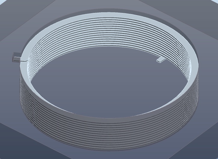

Hallo allwissendes GSF,
im Rahmen einer Projektarbeit bin ich auf ein Problem mit der Erstellung einer Baugruppe mit ProE gestoßen. In dieser Baugruppe soll eine Schlingfeder flexibel gemacht werden, so dass ich diese bewegen kann. Am oberen Rand wird sie gehalten, am unteren Ende soll sie bewegt werden (Plus/Minus 90°) so dass die Feder sich im Durchmesser verringert, bzw vergrößert wenn sie verdreht wird.
Gibt es vielleicht irgendwo im Netz eine gute Anleitung, wie man sowas realisieren kann? Ich finde dort leider nichts.

du willst eine reale verformung simulieren. das impliziert ja fem-ähnliche rechenleistung und ich denke das willst du nicht. du willst das ja bestimmt nur irgendwo einbauen und ne kinamatik simulieren oder so?!

In deinem Link gehts leider nur um Längenänderung der Feder. Das scheint auch nicht so schwer zu sein. Ich will sie aber verdrehen.

Ja, stimmt. Ich wollte nur die Funktion in der Baugruppe simulieren. Also bestimmte Bewegungsgrade festlegen und am Ende mal "anfassen" und bewegen.

Im Grunde steht da alles was man wissen muss um mit Variablen Bemaßungen zu arbeiten. Den Winkel deiner Feder zu variieren sollte doch jetzt eigentlich kein Thema mehr sein?
