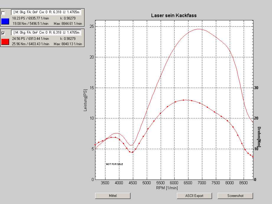

schau mal im polossi topic nach den kurven vom patricks. Das scheint gut zu druecken! Polossi Langhub mit niedrig gehaltenen Steuerzeiten....
naja mit ColdieWoodo wirds schon werden :wacko:
Wenn die Hubraumunterklasse schon dieses Hinderniss schafft wirds wohl ein ColdieMalossi auch schaffen!
Und überhauptundsowieso in 4 Wochen Gsf und Vespaforum........wirds wohl schiefgehen!
Bekommst du auch mit Polossi hin.
Wobei bei der Kurve der Vergaser noch übelst fett war. Vorreso und Band geht auf jeden Fall noch was!
Auch mit der Endleistung. Hab den Vergaser mittlerweile getauscht, und da geht nun schon einiges mehr!
Ach ja, das Alles mit Drehschieber :wacko:
gibts da auch ein diagramm als beweis für bessere vorreso und mehr spitze?
Bearbeitet von gravedigger
Kommt hoffe ich morgen. Hab den 36iger gegen nen 38iger TMXX getauscht :wacko: Der läuft wesentlich besser, auch im Vorreso Bereich.
Noch a biserl fett, aber um Welten besser als der 36iger. Frag mich nicht warum, denn die Bedüsung ist momentan noch fetter!
