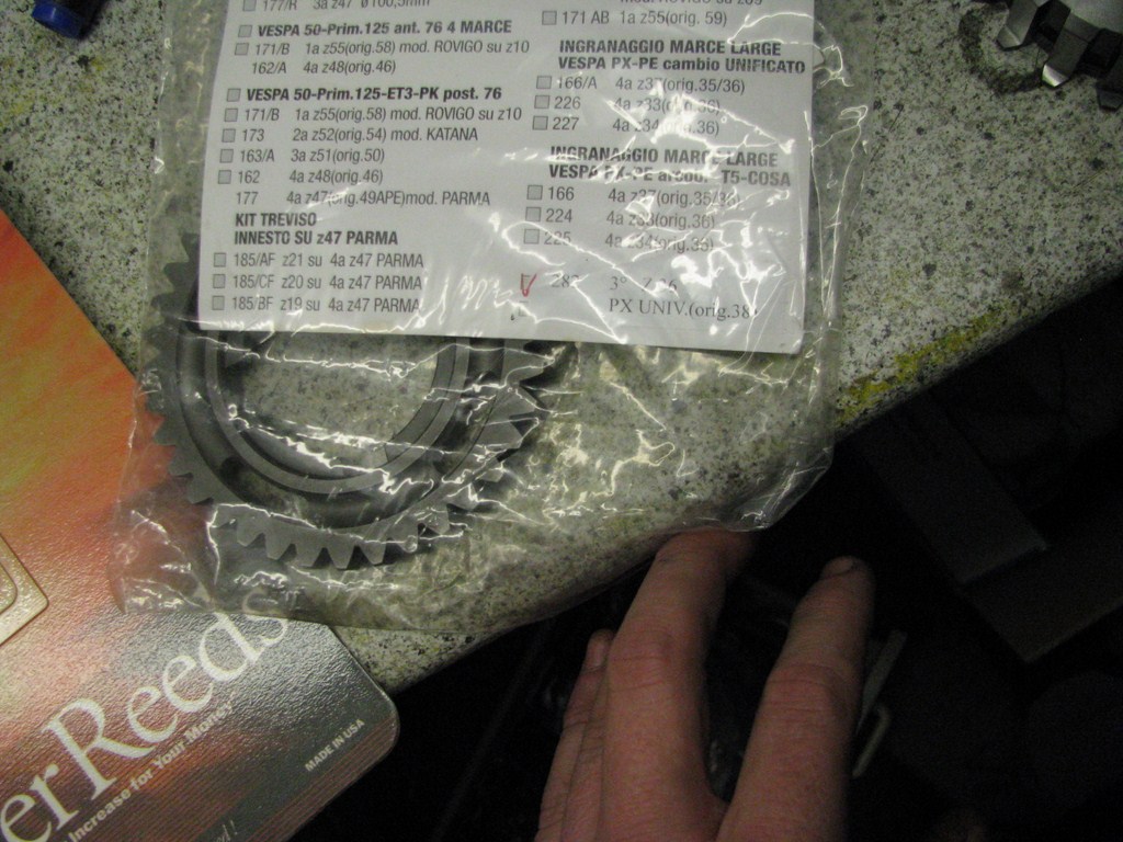

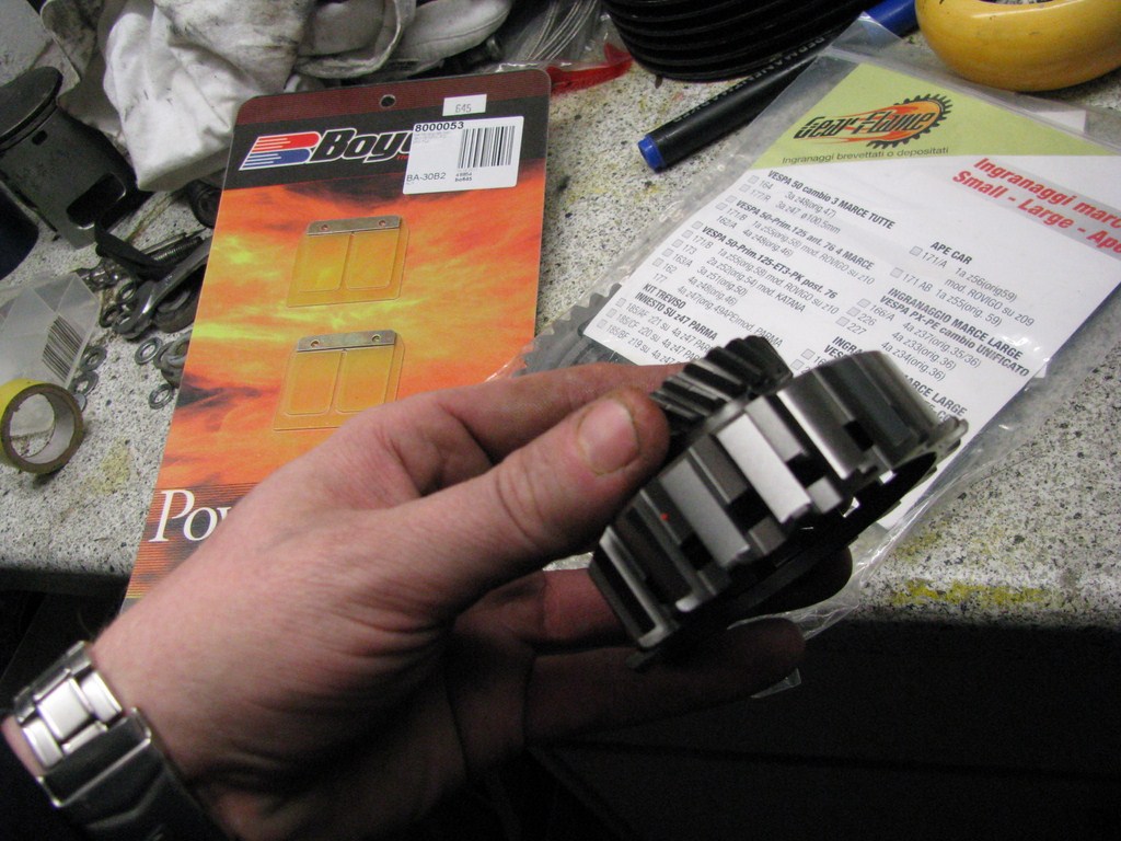

Also ich habe meins vor etwa 4 Monaten beim SCK gekauft, damals hieß es in der Beschreibung noch "Orginal" Piaggio etc. Habe auch eins bekommen von F.A.Italia. Unmittelbar nachdem ich meins bekam wurde die BEschreibung dieses Ritzels so verändert wie es jetzt beschrieben ist.
ich finde es schön :wacko:
den extralangen dritten von drt auch :wacko:
und wetten, dass ich auch die hier wieder schrotte
post-23503-0-47948500-1322665095_thumb.j
post-23503-0-19568600-1322665097_thumb.j
post-23503-0-89949300-1322665181_thumb.j
Bearbeitet von T5Pien
