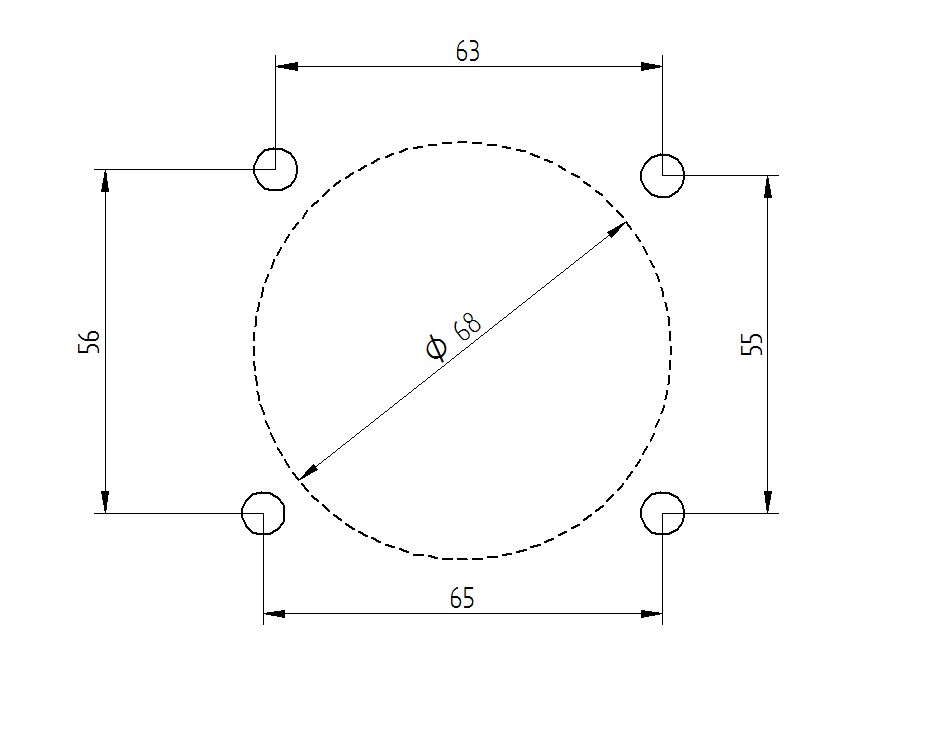

Das ist weniger ein Problem. Setzt halt ein wenig Maschinenpark voraus. Den muss man aber ja nicht kaufen, und vier Löcher nach vorgegebenem Bohrbild bohren ist nicht so teuer. Wenn das überhaupt geht so vom Fleisch her, klar.
Fußbohrung wäre noch interessant.
Ich hab' hier irgendwo irgendwann mal 'nen MZ Zylinder gesehen, keine Ahnung ob ich den noch hab'. Ich such später mal. Iss zwar nur ein 125er, aber das ist, glaube ich, von der Idee her egal.
Falls es der von der RT ist, habe ich gestern die angefragten Maße von einem Online-Händler bekommen.
Der schrieb:
Die Diagonale der Zylinderstehbolzenlöcher beträgt ca. 70 mm; die Lochabstände einer Seite des Quadrates beträgt ca. 51mm.
Die Frage ist eher, ob da, wo du die Löcher bräuchtest Fleisch ist um sie zu bohren. D.h. eigentlich müsste man eine Fußdichtung von dir auf einen Zylinder legen oder so.
"In Fahrtrichtung 50mm, quer zur Fahrtrichtung 58mm"
So steht es im MZ Forum zum Thema Stehbolzenabstand TS/ES 150.

Halt mal nicht so sehr am Hubraum fest, 10-15cm³ sind eher Nebensache, guck was sich vernünftig unterbringen lässt. Also, dass du den Lochstich des Motors auf den Zylinder anpassen kannst, oder andersherum. Gut wär auch wenn nach dem Abdrehen der Kühlrippen die überströmkanäle noch nicht offen sind.
Meim ETZ Zylinder wirst du dir auch noch was mit den überströmkanälen im Motorgehäuse überlegen müssen.
