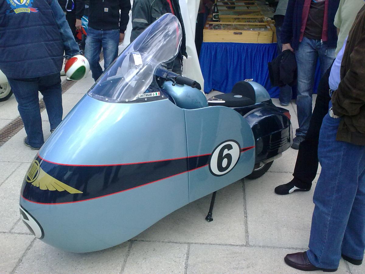

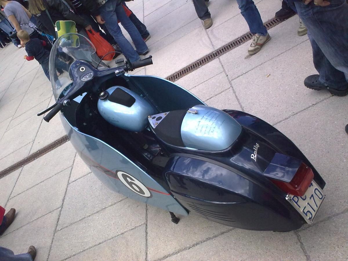

Das Bild von der ital. Rally mit der Verkleidung wollte ich auch schon dazustellen. Gut dass es von wo anders gekommen ist.
Ich dachte an eine ähliche, etwas schmälere und durch einen anderen Lenker und änderungen am Rahmen, niedrigere Verkleidung.
