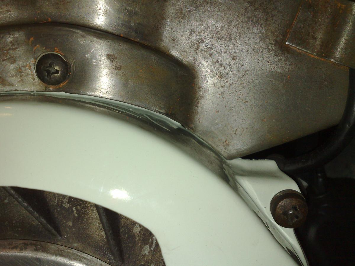

Hi,
Ich brauch mal Eure Hilfe.
Da ich nicht davon ausgangen bin noch eine Orginal Blechhaube für eine Erstserie zu bekommen, war ich um so überraschter das die in allen Shops angeboten wird.
Sofort eine bestellt, passt aber nicht :wacko: , oder evtl. nur als Ausgangsbasis für weitere Spenglerarbeiten geeignet.
Hier kommt ihr ins Spiel.
Wer kann mir mal brauchbare Bilder von einer orginalen Erstserienblechhaube machen, montiert und unmontiert, damit ich entscheiden kann ob und wie ich die Haube ändere oder gleich zurückschicke.
Danke
Jürgen
Der Konturverlauf zur Lüraabdeckung ist anders, und der Radius rechts passt auch nicht.

Das ist jetzt doch aber auch nicht die richtige Lüra-Abdeckung. Die sollte doch die V-förmige sein oder?
gab verschiedene, aber sobald die auf den Luftkanal vom Motor passen sinds erste Serie. Ich glaub nicht dass die oben an der Rundung groß unterschiedlich sind.
Hmm,
die Lüraabdeckung passt wie angegossen und war zumindest die letzten 20Jahre an dem Roller dran....
Drauf war 'ne Plastikabdeckung, die ist aber zerbrochen.
Die Bohrungen der Haube passen ja, die Form der Haube am Lüfterrad ist anders....und der Radius passt halt auch nicht so ganz.
Wer bringt da mal Licht rein.
Ist ne V50S von 1963. Motornummer 1398
Bearbeitet von Jogibär
Die grundierte Lüraabdeckung ist eine frühe von 63. Paßt also zum Roller.
Die Plaste-Zyl-Haube ist von 65. (Die sind aber auch gesucht). Hast ein Bild?
Entweder ne orig. besorgen und solange die Plaste fahren (reparieren).
Repro zurückschicken und auf eine bessere hoffen,
oder die Repro bearbeiten:
Teils aufschneiden, Blechstreifen einschweißen das die Rundung zum Lüra weiter runter kommt.
Dengeln, schleifen .....schweißen.
Da wirst nicht drumrumkommen.

Hab leider keine besseren Bilder:

Hallo Kebra, alles easy, :wacko:
Ich sag ja nicht das du das geäussert hast, sondern wollte nur nochmal klarmachen das man gerne durcheinander kommt, evtl. hab ich mich ja auch nicht klar genug ausgedrückt.
Gekauft hab ich die mit dieser Lüraabdeckung, aber defekter Kunstoffhaube, da hatte schon mal einer am Motor was gemacht und die zerstört.
Durch die Seriennummer des Motors und des Rahmens ist sie aber eindeutig als frühe 1963er zu deklarieren, heißt also definitiv Blechhaube.
Wäre echt klasse wenn ich mal ein paar Bilder hätte auf denen die Formgebung besser zu erkennen ist.
