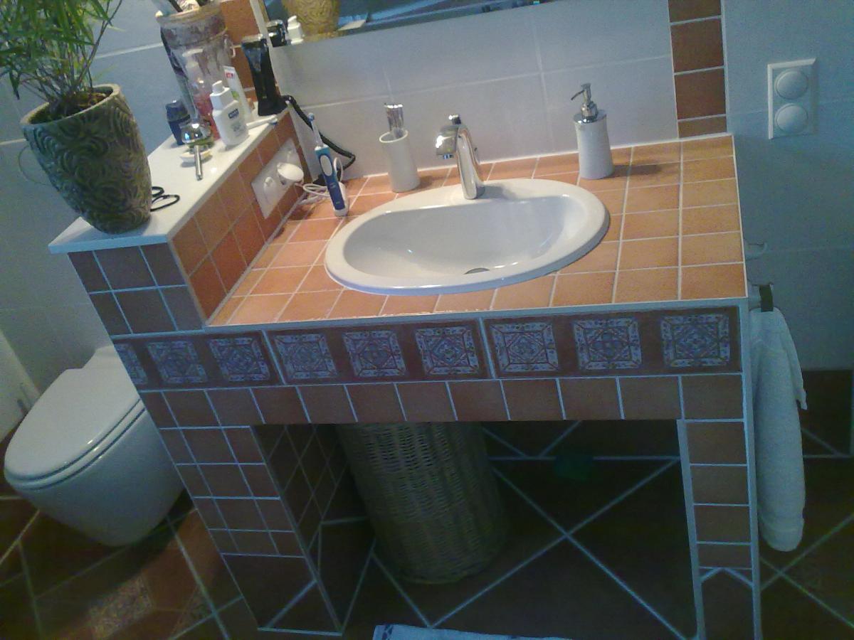

ich habe mir ebenfalls einen Waschtisch gemauert und gefliest, allerdings nur mit einem Becken. Die Konstruktion sollte aber auch stabil genug für deren zwei sein.
Die Seitenwände habe ich mit Ytong-Steinen gemauert und an der Zimmerwand festgemörtelt. Der Vorteil von Ytong: sehr leicht - sowohl gewichtsmässig, als auch zu verarbeiten.
Oben drauf liegen von Wand zu Wand Holzbalken, darauf eine zusätzlich imprägnierte Feuchtraum-Rigipsplatte. Auch die Frontblende ist Rigips.
Dann das ganze ordentlich fliesen und verfugen, natürlich mit wasserdichtem Kleber / Fugenmasse.
Die Fugen habe ich nach dem Aushärten sicherheitshalber noch mit Fugendicht (Balkondicht) imprägniert.
Hält jetzt seit 7 Jahren.
Und so schauts aus:
