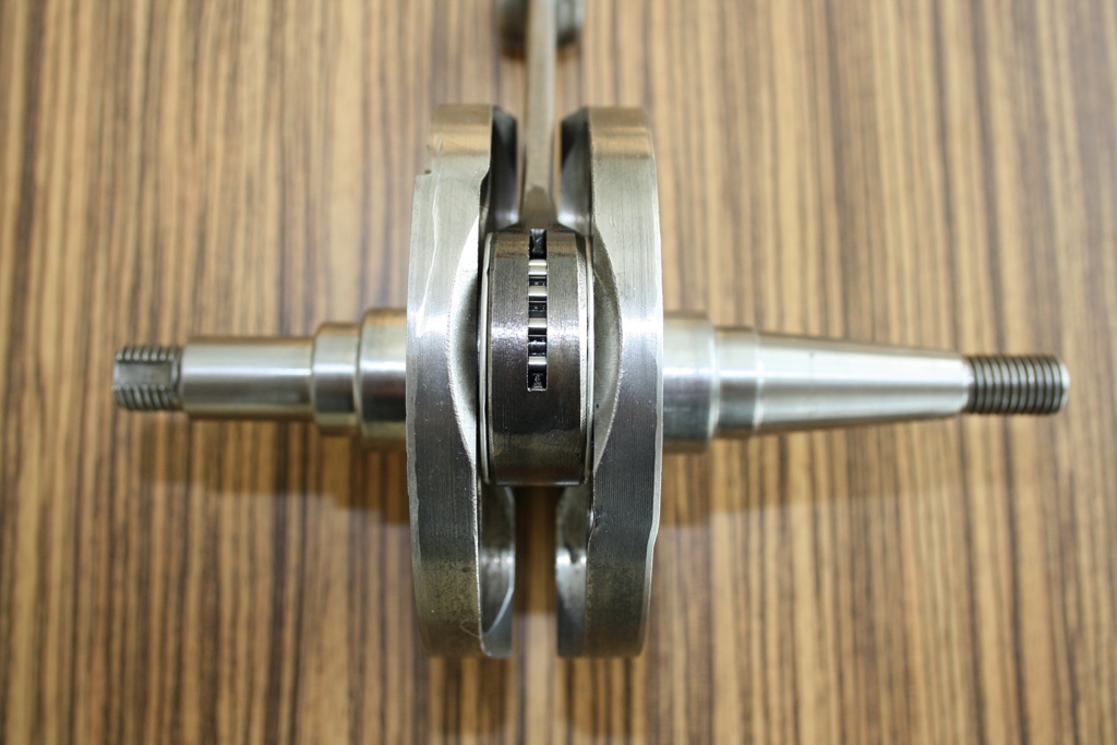

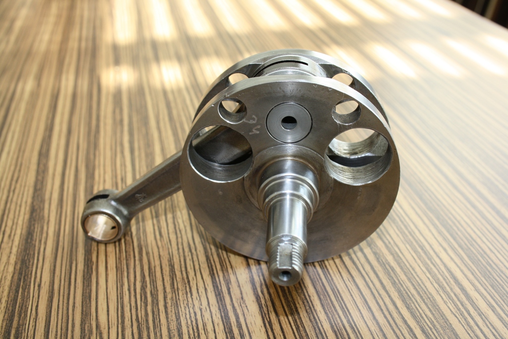

Leider gibt es nicht viel Neues zu berichten.
Die Ersatzteillieferung dauert noch weil die KuWe Lager im Moment nicht lieferbar sind ... Naja ... :wacko:
Wenigstens hab ich gestern endlich die KuWe von der Überholung zurückbekommen.
Aussehen tut sie ganz gut, hoffentlich glänzt sie nicht nur optisch!?

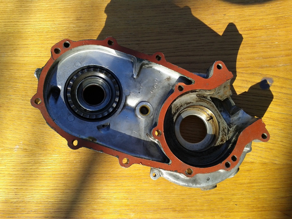

Habe gestern ein bisschen die Motorhälften gerreinigt und dabei ist mir was aufgefallen. Die eine Motorhälfte ist im Bereich des großen Zahnrades (1. Gang)
ausgefräst. Leider hatte ich die Kamera vergessen, deswegen gibts nur ein mieses Handybild. Auf dem Foto auf der 1. Seite sieht mans auch.
Die Fräsung ist echt gut gemacht und es wurde auch nicht viel Material weggenommen. Das macht man doch um ein größeres ZR rein zu bekommen, oder? Um das zu überprüfen müsste ich wissen wieviele Zähne der 1. Gang normalerweise hat? Naja, Dichtfläche ist gsd auf jeden Fall genug vorhanden.

Habe gestern ein bisschen die Motorhälften gerreinigt und dabei ist mir was aufgefallen. Die eine Motorhälfte ist im Bereich des großen Zahnrades (3. Gang)
Habe neulich auch wieder was dazugelernt.
Motor-Gehäuse ist ja identisch mit VM/VN/VL, da ist nix gefräst.

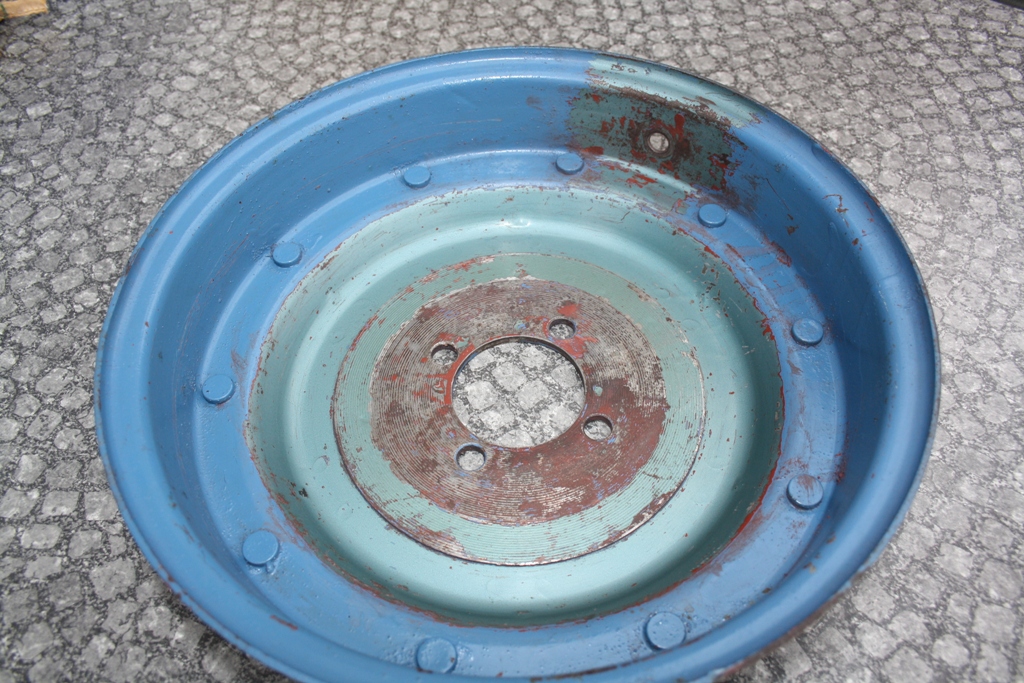

Gestern und heute mal um eine Felge gekümmert.
Wurde leider ein bisschen angeschliffen, sollte man aber mit fein schleifen und polieren gut wieder rausbekommen.
Sorgen macht mir der Ring der mit der Felge verschraubt wird. Da ist nicht mehr wirklich viel Lack drauf, mal sehen wie das nach der PELOX Behandlung aussieht. Könnte man aber notfalls auch neu lackieren und nachpatinieren. Ansonsten bin ich mit dem Ergebnis ganz glücklich.
Werde mal fertig freilegen, strahlen kann man dann immer noch :wacko:
post-39797-0-28559800-1330878258_thumb.j post-39797-0-28711700-1330878250_thumb.j
post-39797-0-18084400-1330878269_thumb.j post-39797-0-08497600-1330878263_thumb.j
post-39797-0-17754300-1330878236_thumb.j post-39797-0-18113800-1330878275_thumb.j
Kann mir das nur mit dem Verhältnis Drehzahl/Übersetzung/Geschwindigkeit erklären (Reifen ital. 8Zoll, deutsch 10Zoll).
Denke nicht dass bei den Deutschen standardmäßig gefräst wurde.
Deine Erklärung mit 8 bzw. 10 Zoll würde zwar Sinn machen, glaube aber nicht dass die italienischen anders übersetzt waren?
Bearbeitet von digs
Die Fräsung bei den T-Modellen ist definitiv für die kürzere Übersetzung der 10"-Räder gegenüber den ital. Modellen.
Wir haben neulich extra ein italienisches Gehäuse auf Messerschmitt umgefraest.

Gestern an nem GS-Gehäuse gebastelt, des hatte auch eine Ausfräsung. Bei der GS dürfte es ja für alle nur ein Getriebe gegeben haben...
