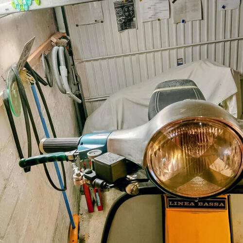

Schön geworden!
hab das so gemacht:
- Bremsflüssigkeit bereitgestellt
- so eine Vakuumpumpe vom Louis mit einem  transparenten Schlauch auf den Entlüftungsnippel drauf
- dann den hebel ziehen und zeitgleich mit der pumpe arbeiten
- dabei darauf achten, dass die Flüssigkeit oben im Behälter keine Luft zieht
- das ganze so lange gemacht, bis keine Blasen mehr kamen
hier mal die Anleitung dazu:
https://www.louis.de/rund-ums-motorrad/schraubertipps/bremsfluessigkeit
Das ganze hat etwa eine Stunde gedauert und dann war noch immer Luft im System -nervig ohne Ende - und der Druckpunkt war nicht richtig präzise.
Habe dann den "GSF-Gayheimtrick" angewendet und den Ausgleichsbehälter über Nacht offen gelassen, bei gleichzeitiger, maximalen Fixierung des Hebels mittels Kabelbinder...
...und siehe da, am nächsten Morgen war der Druckpunkt perfekt spürbar und die Luft vollständig weg :sigh:
...ach noch was.... unbedingt darauf achten, das die Flüssigkeit nicht ans Blech kommt und den Ausgleichsbehälter, Felge,....gut abschirmen
im Eifer des Gefechts kann das schon mal siffig werden :whistling:
