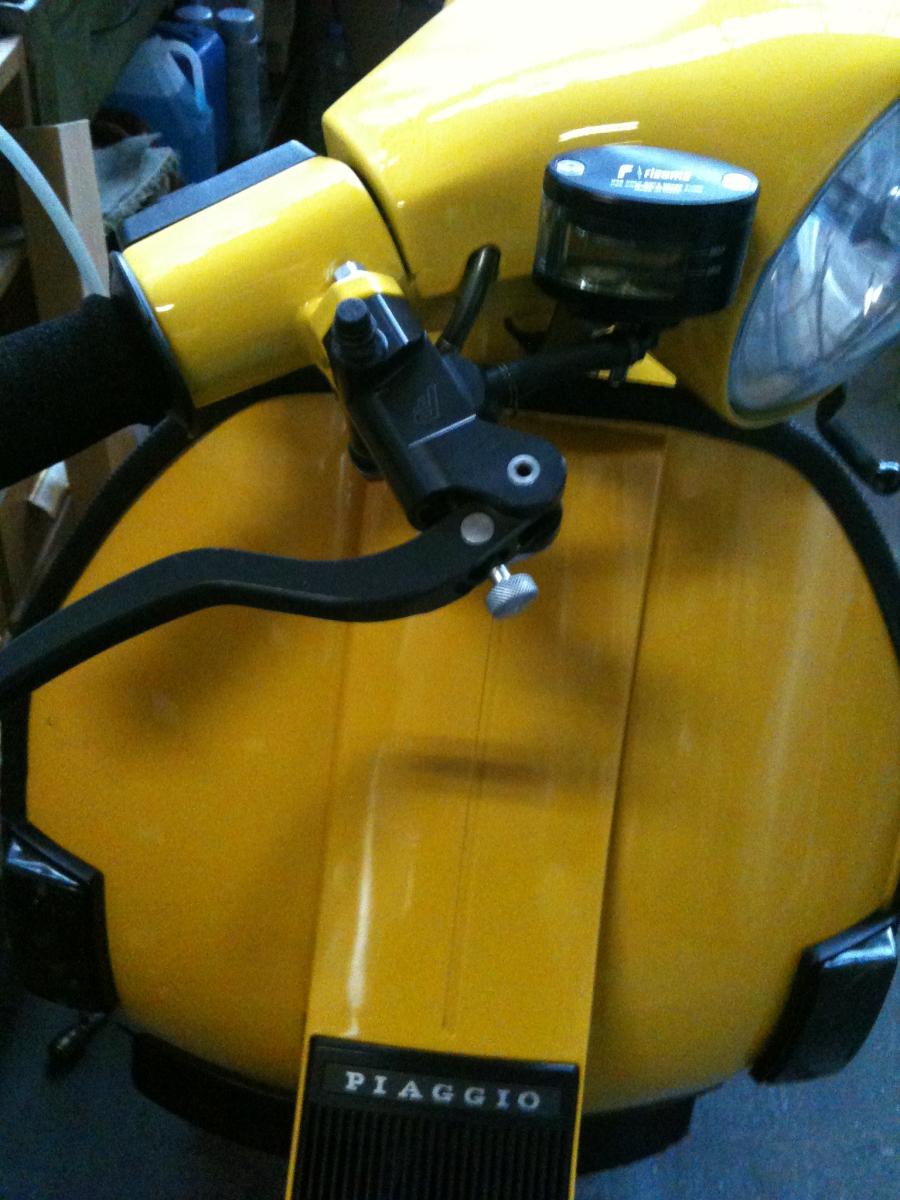

Habe gestern meinen Lenker von Worb5 zurueck bekommen und bin schwer begeistert! Top Arbeit, es sieht aus als ob der Lenker so aus der Fabrik kam :-)
Fuer jeden, der die MY Pumpe nutzten moechte die schoenste Loesung ....

    • Noch nie so ein Klemmbrett gesehen. Sind da vielleicht Zündschlüssel auf dem Scheinwerfergehäuse und/oder Lenkerendblinker verbaut?
