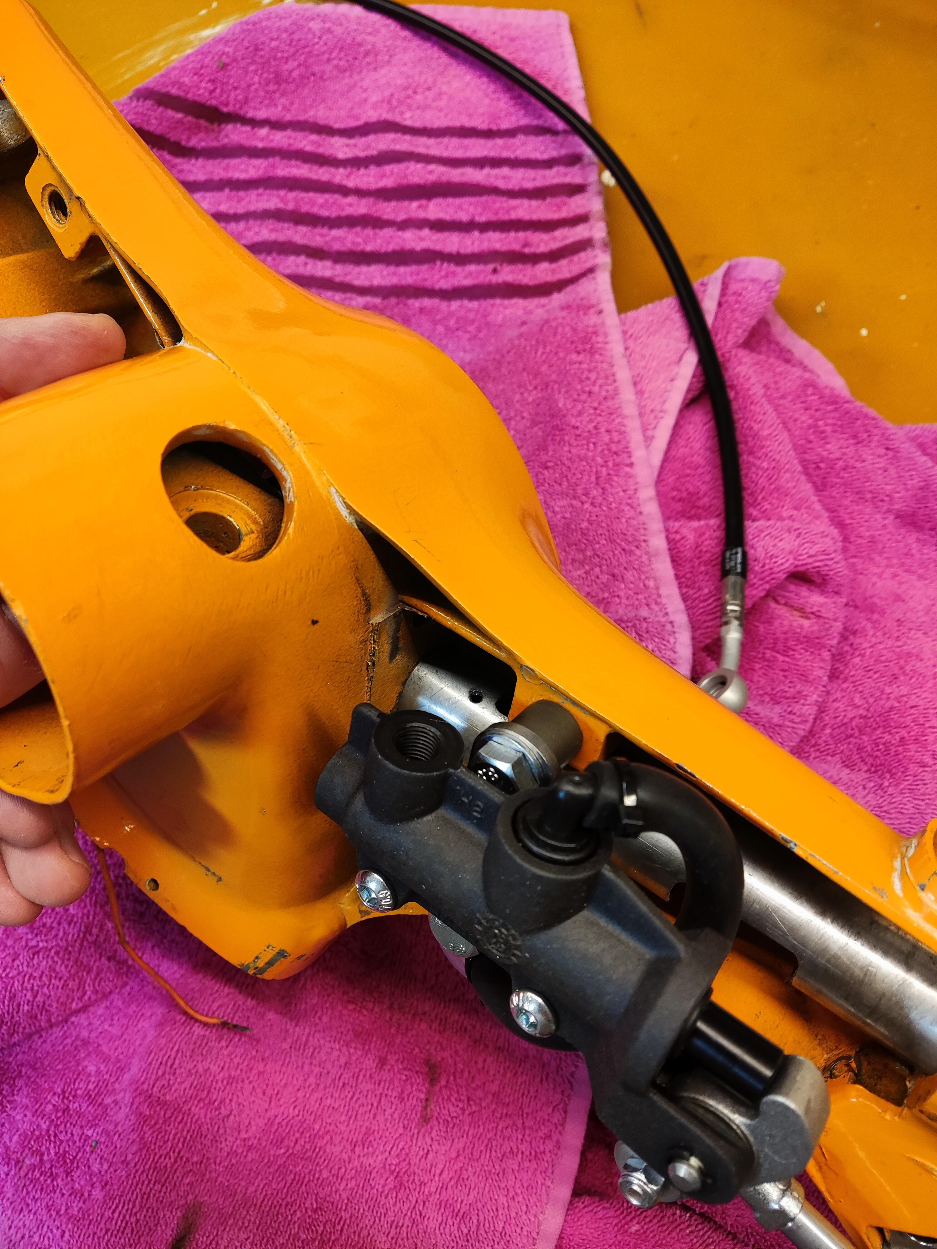

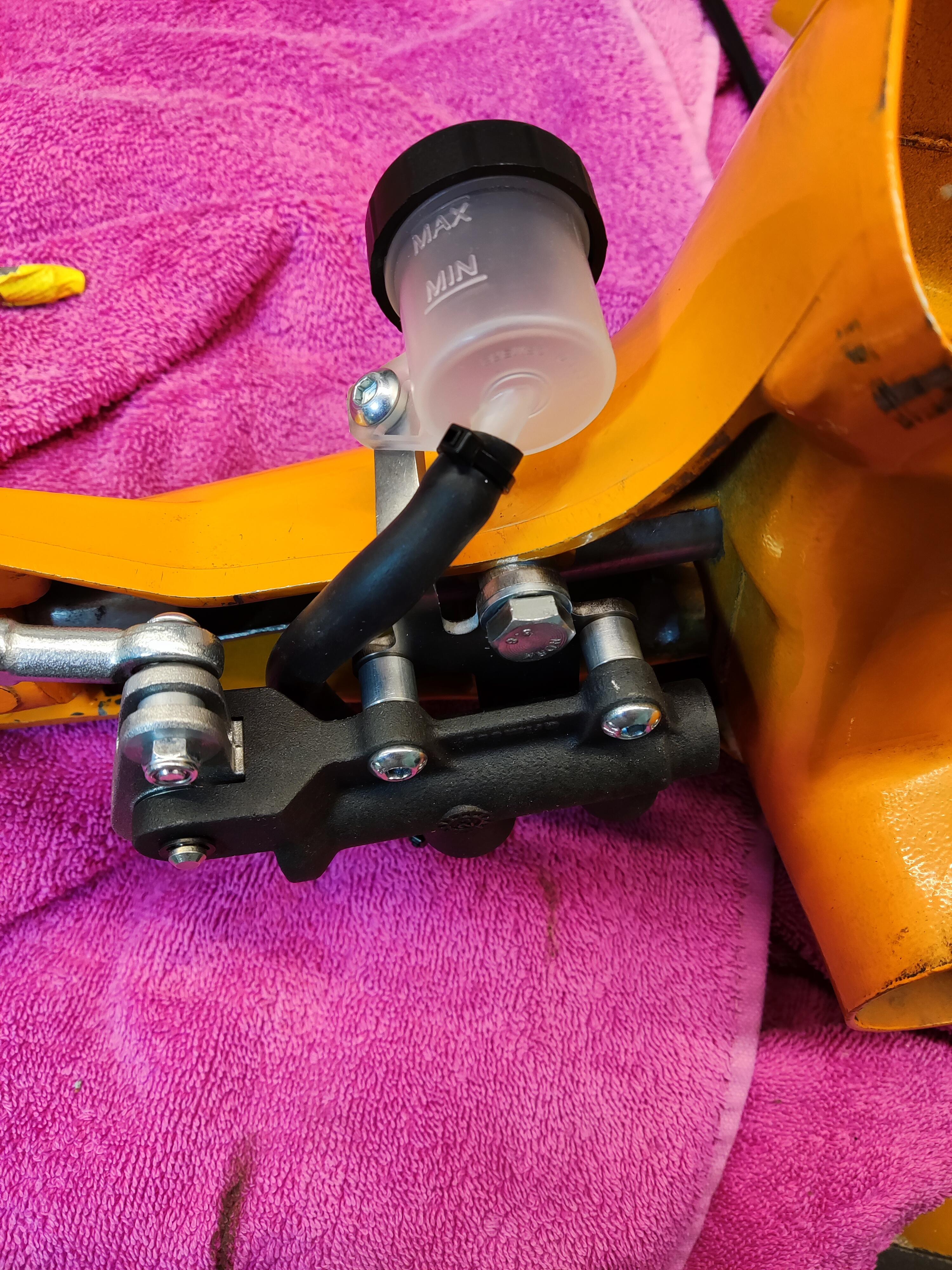

Hier mal meine Umsetzung zum Bremslichtschalter Problem. Kleine Halterung für einen Microschalter aus dem 3D Drucker, PTFE Rohr als Führung, alter Bremszug und ne kleine Feder.  Funktioniert top.

Waa...? Du machst anne hydr. Bremserei nochn Seilzug nur für den Schalter?!
Meine Ducati aus den 70ern hatte original einen Druckschalter. Das ist nicht nur StVO konform sondern man bekommt sogar eine Oldtimerzulassung dafür.
Hat doch jedes Auto seit gefühlt 100 Jahren und auch Mopetten.
KA warum das plötzlich nicht mehr konform sein soll...

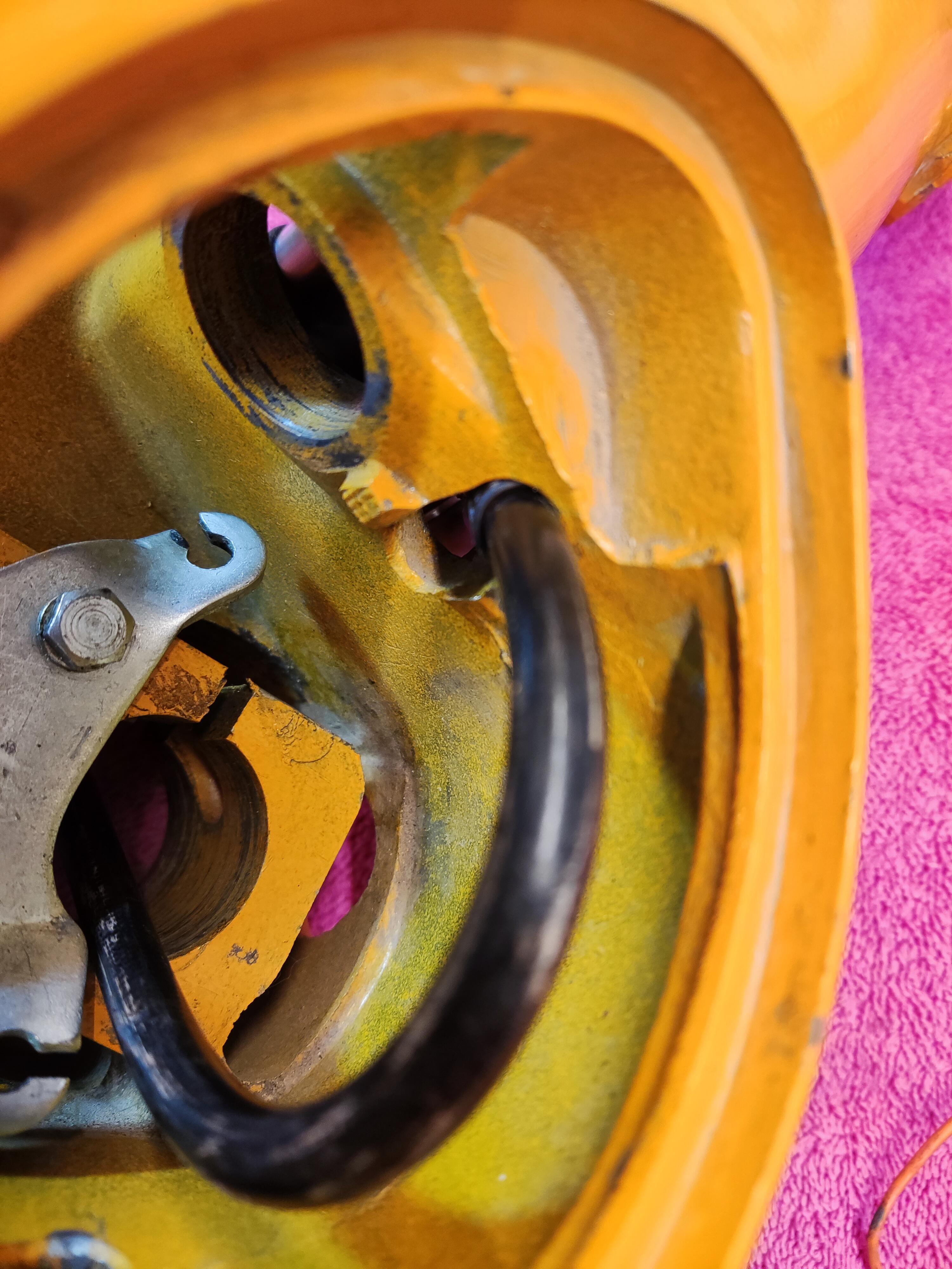

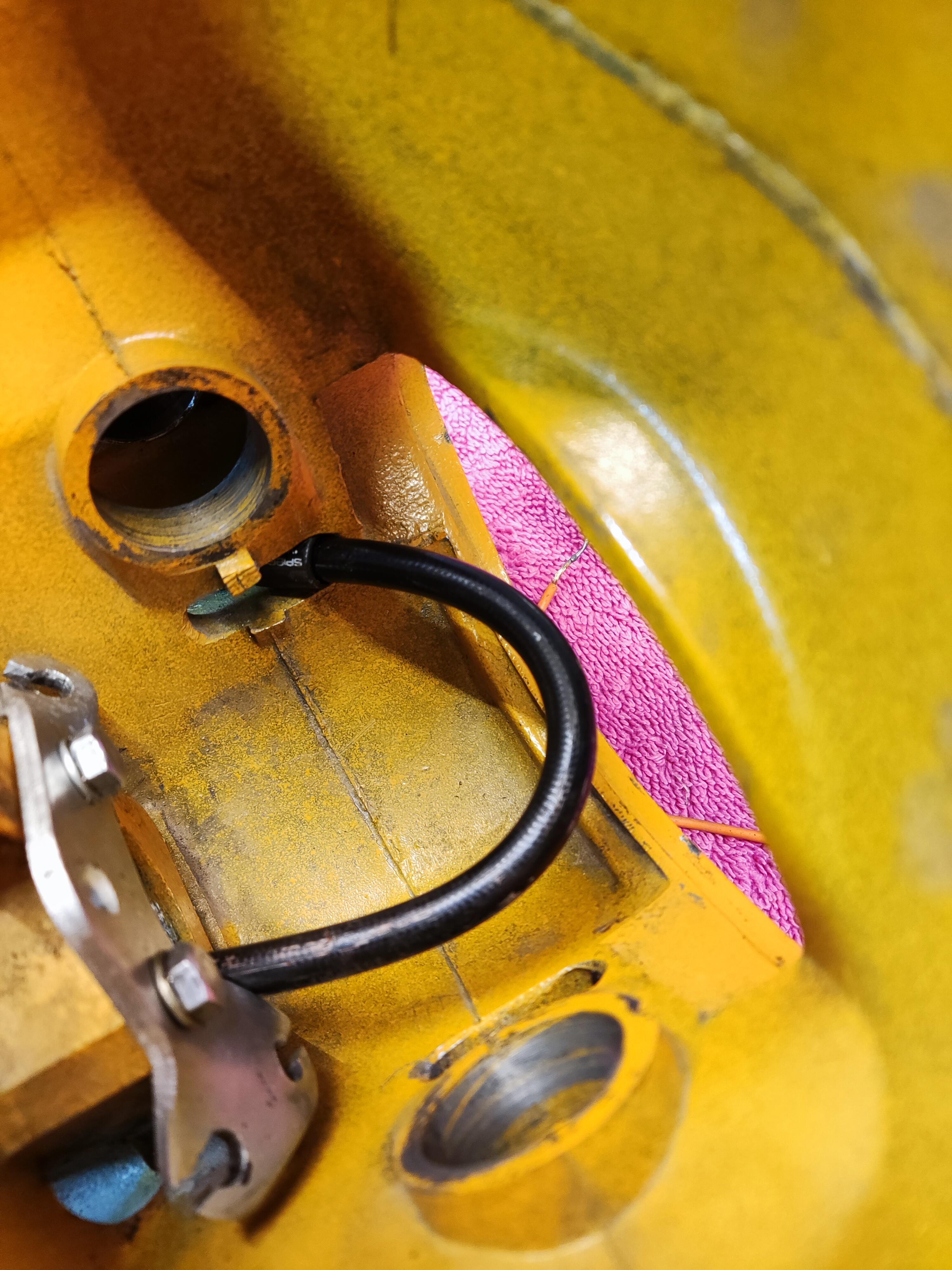

Schneide immer ein Gewinde in die Bohrung wo normal die Seilhülle rein kommt, da wird dann der Schalter eingeschraubt. Und ein M4 Gewinde in den Hebel.

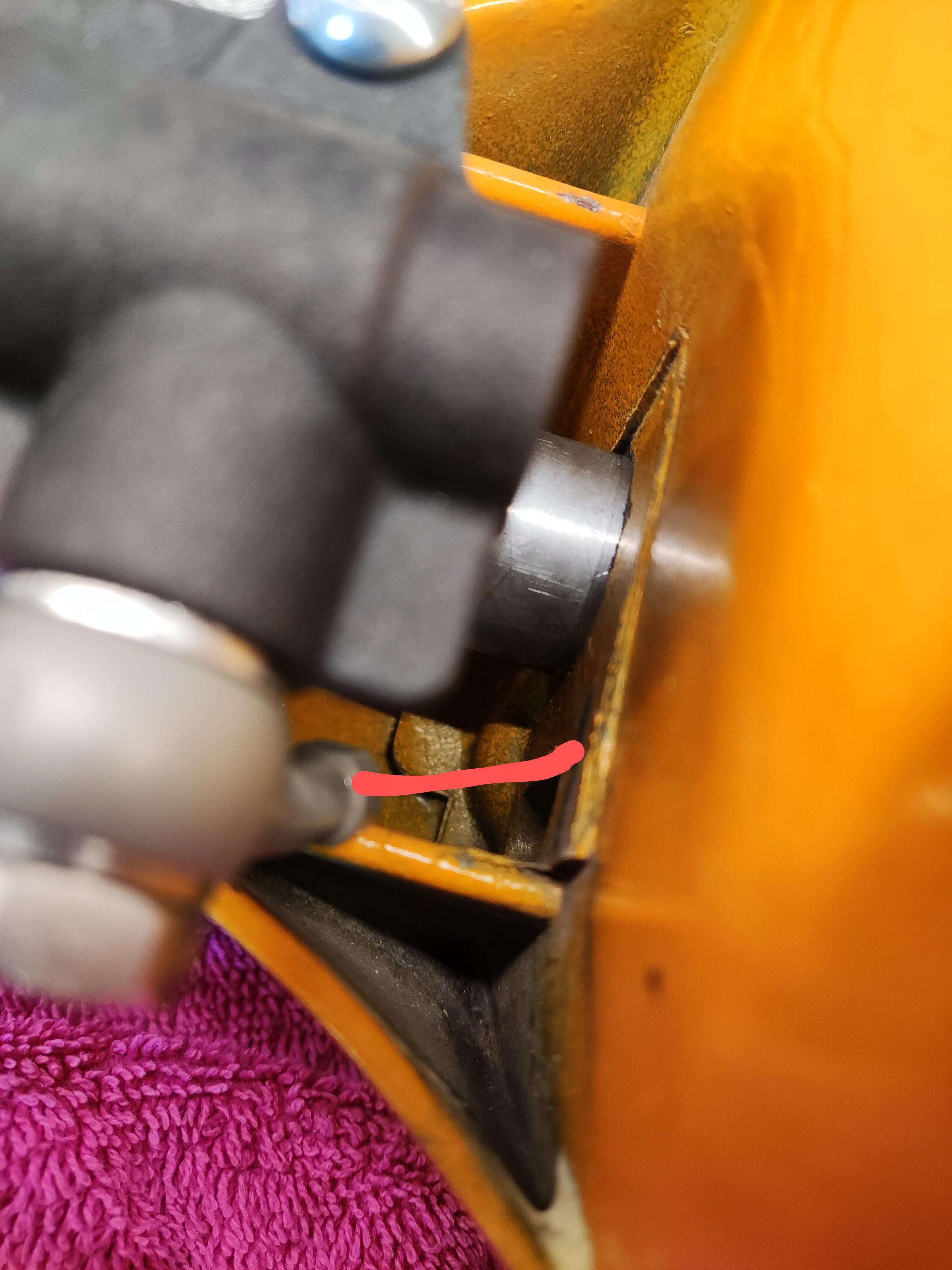

habs eh schon wo geschrieben. Ich mach das mit nem kleinen Schalter im Lenker, da wo der Hebel läuft.
Conrad Nr: 000703137
machts das so, schalter hinter hebel reinlegen, verkabeln und anpassen sollte laut pv211 perfekt funktionieren.
liegt bei mir schon bereit ...
Bearbeitet von Motorhead
  • Like 1
Das kann nirgends hin.  Ist echt einfach und geht 1a.  Den Hebel dann passend für den Schaltpunkt schleifen.  Hab dazu ein Video an Motorhead geschickt.  Da hört man das Klicken des Schalters.
