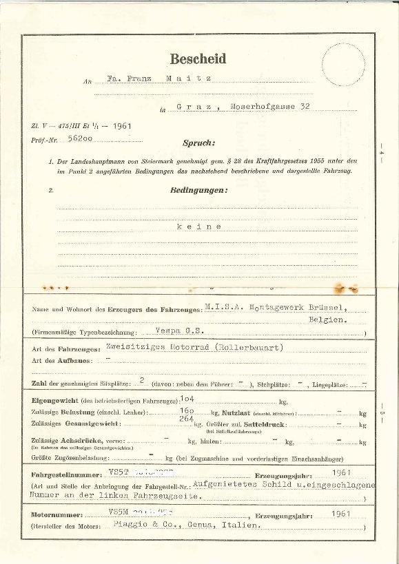

Vielleicht lohnt es sich zu untersuchen, ob die Vespa nicht bei MISA in Belgien zusammengesetzt ist? Damals sind mehrere belgische Vespas nach Österreich exportiert (siehe Kopie anbei). Die MISA Vespa sind identisch mit der italienischen, außer dem verklebten Logo und Aufkleber (Benzintank) mit fransÖzischer Aufschrift.

Ist ja echt interessant, die wurde ja auch über den Maitz in Graz ausgeliefert im selben Jahr !
Kannst du das rollerfoto auch einstellen ?
Und wo hat die MISA vespe nun ihre FG Nummer ? Aufgenietet oder eingeschlagen? Das mit dem Schild steht ja bei mir auch so im EG bescheid.

Das ist ja geil! Paul, das ist die Antwort auf alle unsere Fragen.
VD2TS Rahmen = deutscher Rahmen = deutscher Batteriehalter.
Sonst alles italienisch. Würde also passen ...
Jetzt müsste man nur noch wissen ob der deutsche Rahmen auch das Typenschild trug.
Nachdem das aber am oben gezeigten Bild so steht gehe ich jetzt mal davon aus.
Und auf diesem Typenschild stand dann vermutlich auch Vespa GmbH Augsburg was wiederum so in Pauls Typenschein steht.
Irgendwie hat das jetzt alles Hand und Fuß würde ich sagen :wacko:
edit: was dann auch heißt dass es keine eingeschlage FG-Nummer gibt!

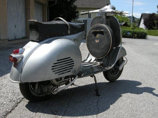

Hier die Bilder.
Sind alle von gleichen Misa Vespa. Achten Sie auf das Misa Logo und Misa Aufkleber am Benzintank. Hat auch eine "Donza" Sattel und nicht "Aquila" (Donza ist belgische Produktion)

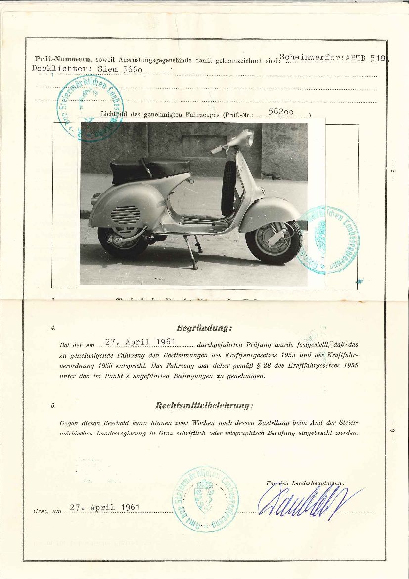

@defed 1:
Also das ist ja lustig: das Bild in dem EG bescheid ist genau das gleiche wie bei meinem !!!! d.h. die haben doch eine konserve benutzt und nicht genau das zu genehmigende Rollerchen abgelichtet! Frechheit!
Also dann kann man aus dem Bild wohl nix schließen...
Zur FG Nummer: Dort wo auf deinen Bildern die Nummer eingeschlagen ist, ist auf meinem Rahmen nichts, absolut nichts zu sehen, es bleibt mysetriös.... :wacko:
Die Sternfelge vorne ist nicht die originale denke ich, die wurde mal später getauscht, der Motor ist wie gesagt VS5M mit 101xxx, das passt zu 1961.
Nur dieser Rahmen bleibt ein Rätsel....irgendwie...
Den französischen Aufkleber hab ich auch nicht am Tank...
Naja, deutsch, italienisch oder doch belgisch???
Wie auch immer, 150GS halt :wacko:
LG Paul
Eben, soviel zum Thema Foto des Fahrzeugs :wacko:
Wird schon so passen Paul. Ne MISA mit deutschem Rahmen (also ohne Nummer)
und in den Brief eben die Daten vom Typenschild abgeschrieben auf dem Augsburg stand.
Glaubst wirklich die Beamten von damals hatten da nen Plan von? Ich denke nicht :wacko:

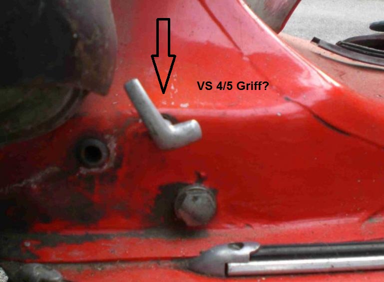

Vielleicht erklären diese Bilder mehr? Ich kann falsch sein, aber habe immer gemeint diese zwei Sachen sind unterschiedlich. Oder?

seh ich nicht so meine Augsburger GS3 VD2TS hat zwar das Schloss aber auch den Griff ! und an meiner ist alles orginal
OK, danke! wieder etwas gelernt :wacko:
Den "Handgranatenverschluß" an der Backe gab es zu Beginn der GS/3 (BJ. 58, vl. Anfang 59). Spätere Modelle hatten dann den oben abgebildeten, italienischen.
Den Rest hat ja der ANDY schon geschrieben.
ja so sehe ich das auch, meine ist EZ 04/59 und hat bereits keinen Handgranatenverschluß mehr.
ok, dann gabs den wohl nur von ende 57 bis ende 58 :wacko:
meine hatte handgranatenverschluss. laut techn. datenblatt vom landratsamt war ez 01/07/1959.( wobei 01/07 darauf hindeutet, dass die papiere mal verloren gegangen sind und einfach ein datum als EZ angegeben wurde. )am typnschild stand auch BJ 1959
gut, dann vl. doch auch anfang 59 :wacko:
