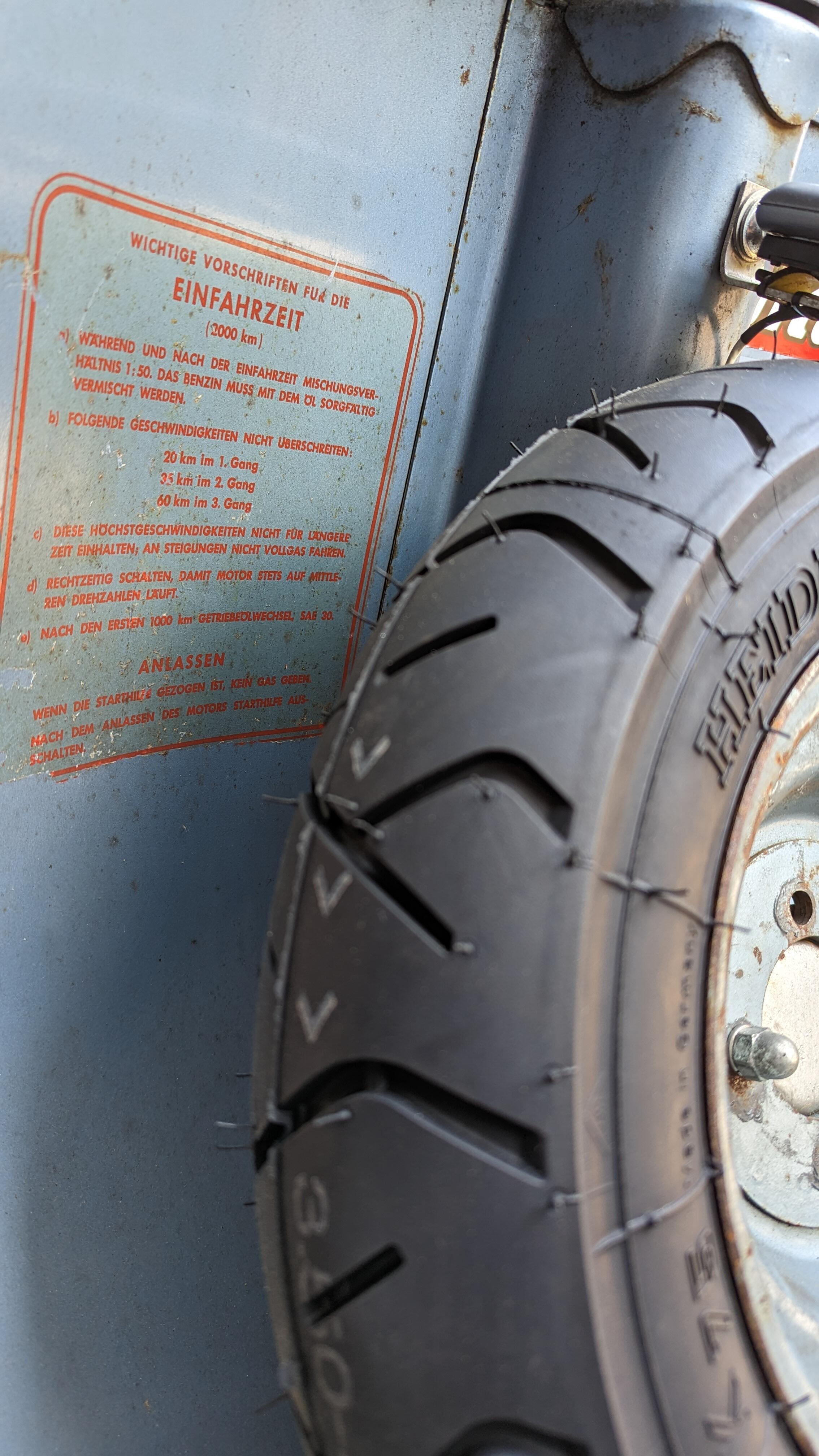

weiß jemand von euch, ob es die Einfahrvorschrift vom User "superhero" noch irgendwo zu kaufen gibt? Er war schon ewig nicht mehr online, aber vielleicht hat ja jemand noch Kontakt. Würde mich freuen. Danke!
