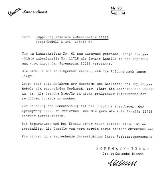

schalten is nich das Problem, ich kann nich in den Reso weil die dann rutscht. Letztes Jahr haben die standart Korkbeläge (4Scheiben) das ganze Jahr gehalten. Dieses Jahr wollte ich was besseres und hab die Newfren Carbon drinne...
Probier doch mal die Zwischenscheiben etwas zu wölben. Früher bei den 'Lampe unten' Modellen war das Standard und wurde auch so von den Vertragswerkstätten gemacht. Hierbei wurde damals dann nur die letzte Außenscheibe leicht gewölbt.
Siehe hierzu auch: http://www.germansco...post__p__198276

Das mit den gewölbten Lamellen hab ich noch nie gehört aber danke für den Tipp! Ich werd trotzdem erstmal auf XL2 Kupplung umbauen und dann sollte die Kupplung auch mit der anstehenden Leistung zurechtkommen.
