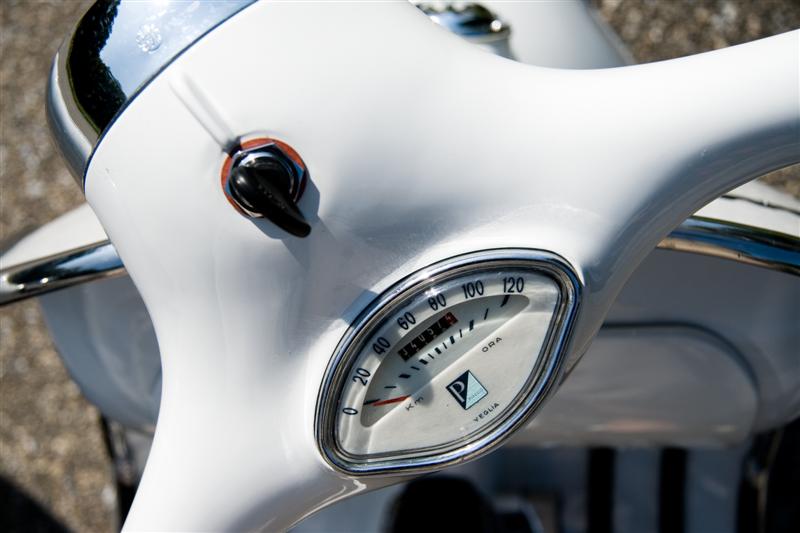

99% fertig,
fehlt noch ein grauer benzinhangummi und die passende hupe, evtl. noch eine schöner cellone fürs rücklicht und noch einmal sauber gemacht und polliert.
oft hilft der blick eines zweiten, dankle schoko,
elektrik funkt jetzt, ganz klar was es war ist es nicht, wahrscheinlich am gleichrichter vergessen eine zweite mutter anzubringen und somit war die aluplatte auf masse angestanden, oder ein schnödes masseproblem in der fassung.
smilie_trink_202.gifsmilie_trink_202.gifsmilie_trink_202.gifsmilie_trink_202.gifsmilie_trink_202.gifsmilie_trink_202.gif
am samstag gehts zur ersten tour (300 KM) mit der guten,
heute zugelassen, 60 km bin ich schon gefahren die tage :wacko:, alles unauffälig, den gaser hab ich noch 2 x nachjustiert, die tachowelle wollte auch nochml umsorgt sein.
bin etwas nervös - ich bin überhaupt noch nie mit origimalleistung irgendwo hin gefahren - hoffentlich langweilt mich dass nicht - ungewohnt so ohne drehzahlmesser / egt., und das vorderrad bleibt auch am boden.
aber ich bekomme unterstützung, u. a. noch 2 x 180er und eine GS geht mit auf tour - kann ja auch so seine überaschungen bereithalten.
wünsche euch eine schöne unfallfreie und defektarme rollersaison
zurück vom rollerwochenende alles bestens,
740 km, 1 x Platter, 1 x Stossdämpfer Pascoli defekt (nach dem 2ten schlagloch war der auch schon hinüber - dreckszeug)
werd wohl den originalen aufarbeiten müssen.
von dem motor bin ich echt begeistert - ein dampfer in allen lagen - vollgasfest (25 KM autobahn vollgas)
und unglaublich sparsam, max speed liegt +/- 100 KMH (DIGITAL).
