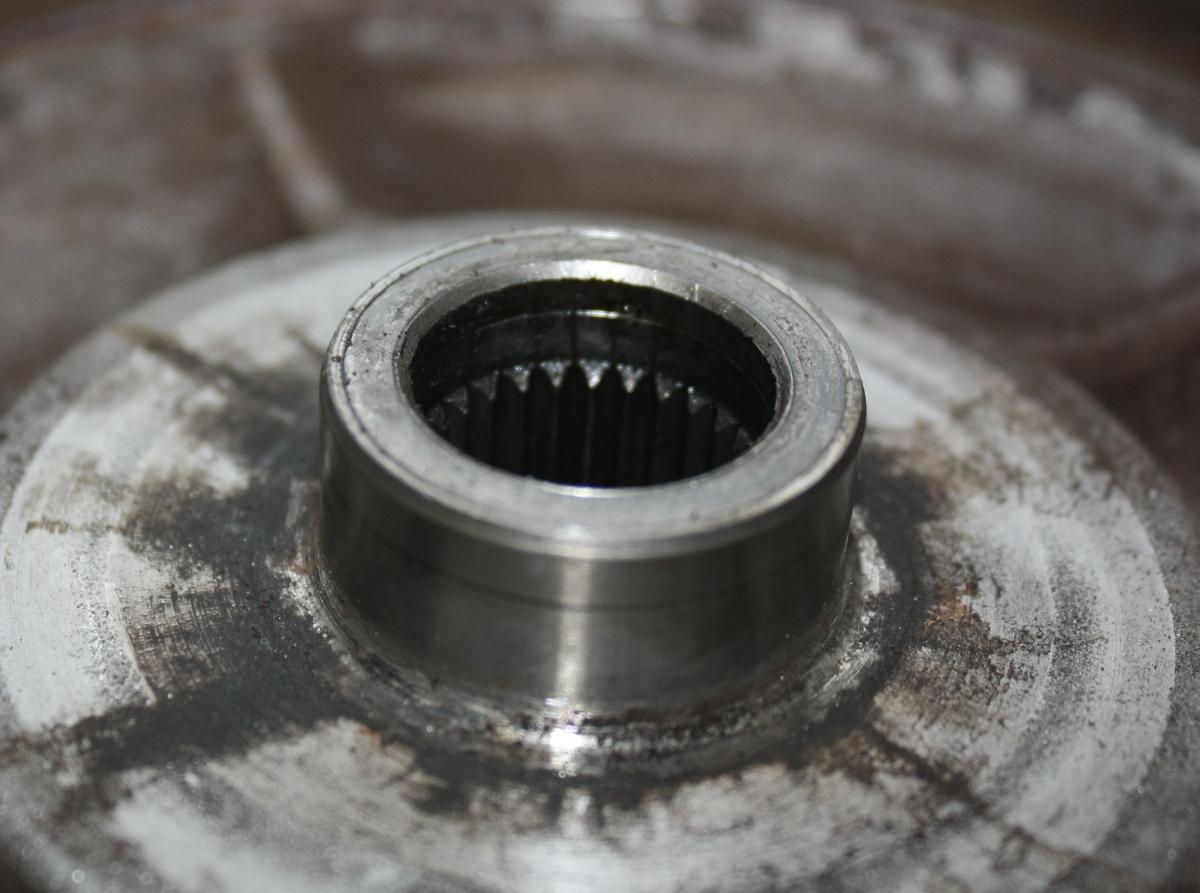

Bei genauerer Betrachtung ergab sich das folgende Bild an Bremstrommel:
Der Ring des Radlagers hat sich ca. 0,1- 0,2 mm in die Bremstrommel eingearbeitet.
Setzt man die Bremstrommel auf die Achse sitz diese nahezu spielfrei auf der Welle. Minimales kippen nach links, rechts, oben und unter (wenn man vor der Trommel steht) ist ohne Zentralmutter möglich. Setzt man die Zentralmutter auf und zieht diese nur einen "Hauch" an, ich das Spiel weg.
Dennoch muss dieses minimale Spiel reichen, um durch Reibung Material von der Trommel abzutragen.

Trommel sitzt an der Stelle des Abdrucks von aussen am inneren Lagerring des Hauptwellenlagers an.
Dieser dreht sich mit der Trommel bei gleicher Drehzahl.
Wenn sich die bei der Montage vorgelegte Spannung aufheben sollte setzt sich entweder das Material der Tommel im Montagebereich oder die Hauptwelle hat ihren Belastungshorizont im Dehnbereich (die Einschnürung in der Welle nach dem Gewinde) überschritten.

nach meiner Theorie löst sich nicht die Schraube (Sicherungskäfig!), sondern die Spannung der Verbindung wird reduziert durch, ich nenn es mal, "Mikrobewegungen", die dann zu einem Materialabtrag führen.
Eine Idee wäre es jetzt, diese Mikrobewegungen zu verhindern, also die lose Passung der Verzahnung mit Kleber zu füllen. Das wird bei Autoantriebswellen teilweise auch ab Werk so gemacht.
