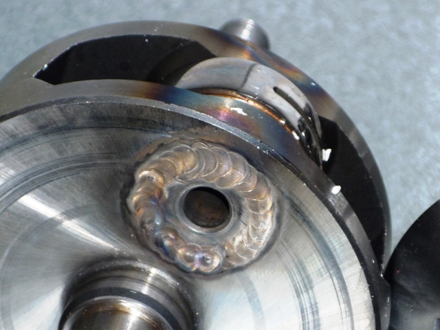

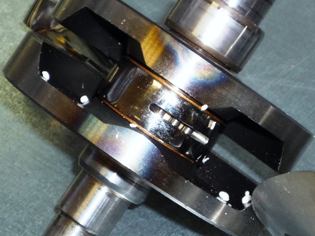

amazombi Geschrieben 30. Januar 2012 Teilen Geschrieben 30. Januar 2012 Man könnte mit so 'nem Stift vielleicht sogar die These wagen, dass von da ein Ausreißen der Hubzapfenbohrung anfangen kann. Das ist übrigens beim Wig-Schweißen, selbst wenn man das pulst, oder eben nur punktet, durchaus auch ein Problem. Durch die Wärmeeinbringung gibt das wohl gerne mal eine Versprödung von der aus dann auch mal gerissen wird. Ich hab' das zwar auch schon gemacht, bin da aber alles andere als glücklich mit. Link zu diesem Kommentar Auf anderen Seiten teilen Mehr Optionen zum Teilen...

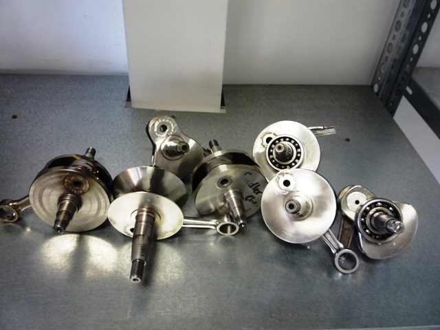

ScooterCenter Philipp Geschrieben 31. Januar 2012 Teilen Geschrieben 31. Januar 2012 moin moin!aus gegebenem annlass hier mal ein paar bilder von bgm smallframe wellen. wenn man sich anschaut, was da mit kurbelwelllen veranstaltet wird, dann ist das wirklich unfassbar.ich würde das einfach so machen: vernünftige welle kaufen. mit entsprechendem werkzeug fachgerecht einbauen. eventuell sticky und die bgm wellen einbauanleitung nochmal als referenz ran ziehen. wenn was kaputt geht, einfach mit dem entsprechenden laden/hersteller wo man das zeug her hat in verbindung setzen. Link zu diesem Kommentar Auf anderen Seiten teilen Mehr Optionen zum Teilen...
heizer Geschrieben 31. Januar 2012 Teilen Geschrieben 31. Januar 2012 die wig verschweisserei ist ja mal geil Link zu diesem Kommentar Auf anderen Seiten teilen Mehr Optionen zum Teilen...
Patricks Geschrieben 31. Januar 2012 Teilen Geschrieben 31. Januar 2012 Wurde das Wig geschweißt? Link zu diesem Kommentar Auf anderen Seiten teilen Mehr Optionen zum Teilen...
amazombi Geschrieben 31. Januar 2012 Teilen Geschrieben 31. Januar 2012 Ja, das iss WIG gepulst. Hätte ich eher mal keine von zurück genommen. Superkulant von SCK, und superscheiße welchen Druck die "Onlineexpertise" selbst bei durchaus knapp kalkulierten Produkten auf Händler ausübt. Link zu diesem Kommentar Auf anderen Seiten teilen Mehr Optionen zum Teilen...
ScooterCenter Philipp Geschrieben 31. Januar 2012 Teilen Geschrieben 31. Januar 2012 ja gut, das wussten wir vorher auch nicht, was da so veranstaltet wird.da kann man jetzt auch schon mal klar sagen, dass das in zukunft nicht mehr passieren wird.unveränderte welle, fachgerecht montiert -> garantie & gewährleistung.bei überarbeiteten wellen, kann dann gerne derjenige die garantielestung erbringen, der die überarbeitet hat. oder wenn man da selbst hand angelegt hat, dann vielleicht einfach mal vorher jemanden kontaktieren, der sich mit der materie auskennt. Link zu diesem Kommentar Auf anderen Seiten teilen Mehr Optionen zum Teilen...
amazombi Geschrieben 31. Januar 2012 Teilen Geschrieben 31. Januar 2012 Ich bin mit meinem Garantieverständnis bei so Rollertuninggedöns wahrscheinlich recht eigen. Wenn mir was vor dem Einbau auffällt mecker ich auch mal, danach isses für mich eher meine Baustelle. Zumal's das in aller Regel auch objektiv iss. Unabhängig davon kann man aber schon sagen, dass man schon extrem vollkasko sein muss um so was wie die Brotschneidermaschine oder die Zerspanungsrudimente aus der Pilsecke mit Austauscherwartung an den Hersteller zurück zu schicken. Das muss nun echt jedem klar sein, dass das irgendwie nicht mehr das ist, was da ursprünglich gekauft worden ist. Das macht mich jetzt echt betroffen. Link zu diesem Kommentar Auf anderen Seiten teilen Mehr Optionen zum Teilen...
heizer Geschrieben 31. Januar 2012 Teilen Geschrieben 31. Januar 2012 kann man jetzt natürlich drüber streiten.aber sind bei den BGM wellen nicht auch pleuel gebrochen bei unbearbeiteten wellen?ich mein ist eine riesenaktion das das SCK die umtauscht aber mit pleuelbruch haben die bearbeitungen ja wenig zu tun, oder? Link zu diesem Kommentar Auf anderen Seiten teilen Mehr Optionen zum Teilen...

amazombi Geschrieben 31. Januar 2012 Teilen Geschrieben 31. Januar 2012 Keine Ahnung. Sind die nach so 'ner Bearbeitung immer noch genau so gerade wie vorher? Was macht ein Nadellager bei Winkelfehlern? Was bei Wärmeeinbringung? Ich glaub', das war wieder, wie so oft, ein Sturm im Internetwasserglas. Mich würde echt mal interssieren, von wie vielen realen Schäden bei welcher Verkaufszahl wir hier reden. Bis 5% würde ich persönlich für das, was es ist, für ziemlich gut halten.Ich hab' mal in 'nem Forum von einem Vielposter mit Expertenanspruch erklärt gekriegt, dass er einen Zylinder, den ich zum Teil mit zu verantworten hatte, nachgerechnet hat, und dass da bei 12 734 U/min (!!!!!!!) der Spülstrom abreißt und dann das obere Pleuellager frisst und das Pleuel abreist. Das wurde dann von grob 30 Strategen genau so bestätigt, alle wollen den Schaden auch schon genau so gehabt haben, oder ihn durch ausnehmend gute Kontakte in die "KFZ-Meister-Szene", oder zum MX Zirkus, oder zu Moto-GP Mechanikern, abgewendet haben. Nach der Bitte um Zusendung des betreffenden Teils zur Bewertung des Schadensbilds kam dann von den grob 30 Torfnasen ein (!!!!) Kolbenbolzen (vom meinungsmachenden Zylinderberechner) zurück, den hat er mit der Flex sowohl in der Länge als auch im Durchmesser (!!!!!!!!!!!!!) auf Maß gebracht. Schuld war aber natürlich trotzdem die falsch berechnete Zylinderauslegung. Gibt aber ja auch hier im GSF Vielposter, teilweise mit beruflichem Hintergrund in der Sache, die sich wundern, dass korundgestrahlte Lagersitze irgendwie scheiße sind, die auf der anderen Seite aber projektmäßig ganz kurz vor der Mondlandung sind. 2 Link zu diesem Kommentar Auf anderen Seiten teilen Mehr Optionen zum Teilen...
heizer Geschrieben 31. Januar 2012 Teilen Geschrieben 31. Januar 2012 ja natürlich da haste recht...ich hätte die bearbeiteten, bzw. wig verschweissten wellen auch nicht zurückgenommen, vorallem kann man die ja nur noch wegschmeissen.unverschweisste wellen hätte man ja das neue pleuel rein und reduziert verkaufen können oder so.von daher geile aktion vom sck Link zu diesem Kommentar Auf anderen Seiten teilen Mehr Optionen zum Teilen...
