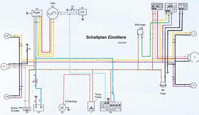

Hi barnie,
Du hast das richtig erkannt, es handelt sich um eine 120W Motoplat Zündanlage.
Ich habe leider nirgendwo einen Schaltplan für die RX gefunden, aber bei der CX sieht das schon sehr ähnlich aus:
Hier der Schaltplan der RV, oben in der linken Ecke so wie es bei mir auch war:
So ist es (vereinfacht) bei mir jetzt:
Offensichtlicher Unterschied ist jeodch das mein Spannungsregler 5 Anschlüsse hat. 3 kommen von der Grundplatte (gelb, gelb, rot), eines geht zur Batterie, das andere zum Zündschloss/ Verbraucher. Ich habe den Lichtkreis wie ich ihn aufgebaut habe mal nachgezeichnet, ebenso das zusätzliche Kabel der Grundplatte. Die Glühbirne steht synonym für alle Verbraucher.
Sind das rosa und das blaue Kabel nicht miteinander verbunden, lässt sich nirgendwo etwas messen. Weder Wechselstrom noch Gleichstrom. schliesst man diese über das Zündschloss kurz (mit nur der Batterie angeschlossen) wird mit 14,4v geladen (so wie es sollte). Nachdem ich alles verkabelt hatte funktionierte im Standgas alles optimal, einmal Gas gegeben und alle Birnen waren durch, über 30V hab ich gemessen.
Ist etwas müßig bei dem Wetter, meine Bastelbude ist winzig und mit offener Tür stellt sich nur die Frage ob ersticken oder erfrieren die angenehmere Alternative ist...
Logisch erscheint mir der Aufbau nicht, wieso gibt es keine Trennung von Wechsel und Gleichstrom? Meine überlegung ging schon dahin nen anderen Gleichrichter zu verbauen, entweder PX Alt oder China Roller. Nur wie anschliessen??

Das ist ein reines DC-Bordnetz, da gibt´s keine AC-Verbraucher.
Die beiden gelben aus der LiMa gehen nur zum Regler und sonst nirgend wohin.
Das blaue aus dem Regler ist SENSE und wird am Z-Schloss ON auf Batt-Plus geschaltet.
Du meinst, das Problem liegt darin das ich die Verbraucher auf die Sense Leitung gelegt habe?
Sieht mir aber auf den obigen Schaltplänen so aus als wenn das da auch so wäre. Den Rest habe ich ja wie von Dir vorgeschlagen verkabelt...
Es könnte natürlich der Gleichrichter / LiMa defekt sein, aber alle Messwerte stimmen mit denen aus dem Service-Manual überein...
Ich kann natürlich einfach mal versuchen alle Verbraucher auf die Rosa Leitung zu legen, das dürfte meinem Verständnis nach aber überhaupt keinen Unterschied machen da es ja bei geschlossenem Zündschalter ein Kreislauf ist...
@ ON = +12V Batt verbunden mit SENSE
Evtl ist am Regler was falsches gestopselt.
Center & AC geht zur LiMa.
Center und +12V Batt sind im Regler gebrückt.

Schönes Bild!
Genauso habe ich es angeschlossen. und dann halt die Verbraucher an die Sense Leitung geklemmt...
Kann höchstens sein das ich mich am Zündschloss mit den Pinbelegungen/Durchgängen vermessen habe. Aber da sind momentan eh nur sense, +12v, Ausschalter und Masse angeschlossen.
Eigentlich wollte ich es ja so machen das bei Zündung an das Licht automatisch mit angeht, und in der 2ten Schaltstufe dann das Fernlicht angeschaltet wird.
Das wird mit dem Zündschloss aber wohl nichts...
Nochmal - wo sind diese 30V gemessen worden?
Doch nicht an der Batt.
Welche Spg liegt an der Batt @ höherer DZ?
Nein, die habe ich an der Glühbirne gemessen, also zwischen blauer Leitung und Masse.
Spannung an der Batterie war bei hoher Drehzahl als ich nur diese und Zündschloß mit 12v auf Sense zusammengefrickelt hatte 14,4V.
Nachdem ich einen "ordentlichen" Kabelbaum gabastelt und das erste mal Licht etc mit ins Spiel gebracht habe kamen diese merkwürdigen Werte dabei raus.
Ich werde alles nochmal abklemmen und an der Batterie messen. Ergebnis sage ich Dir dann- komme ich nur heute nicht mehr zu.
Wenn es dann wieder passt klemme ich nach und nach den Rest wieder dazu...
Könnte ine defekte Batterie die Ursache sein? Spannung hält sie jedenfalls nur noch für ein paar minuten...
Jo, das kann sein - allerdings hab ich noch nie 30V an einer 12V-Batt gemessen. :wacko:

Hab bestimmt irgendwo nen kurzen reingebastelt, erklärt aber trotzdem nicht die hohen Spannungen, oder?
Ich rupp das lieber nochmal auseinander, nicht das ich die neue Batterie dann auch glaich verheize...
Hohe Bordspgn gibt´s wenn
- der Regler defekt ist
- SENSE nicht geschaltet ist => dann gibt der Regler sein Bestes :wacko:
hmmh, ich meine gemessen zu haben dass wenn ich sense nicht schalte garnichts zu messen ist. Also auch nicht an den gelben Kabeln von der LiMa.
Ich hatte mir das so erklärt dass die LiMa wohl erst durch diese Brücke von der Batterie erregt :wacko: wird, und somit auch erst dann Spannung liefern kann...
Richtig oder falsch?
Du hast richtig gemessen.
Das ist ja der 2-Weg-Regler und da machen die Thyristoren keinen Shunt, sondern schalten die Ladespg durch bis 14,4V.
Wenn an SENSE keine +12V liegen, bleiben auch die Thy´s gesperrt.
Übrigends, wenn Dich das so erregt :wacko: , probiers mal mit einem Permanentmagnet, so wie die LiMa es macht. :wacko:
Was ein shunt ist musste ich gerade erstmal nachlesen. Ich bin nun wirklich kein Fachmann auf dem Gebiet.
- Also auch wenn die Lichtmaschine nen Permanentmagneten hat, brauche ich zwingend eine Batterie um die Thrystoren durchzuschalten?
Ansonsten kann keine Spannung erzeugt werden?
@T5Rainer: Danke, schonmal gut zu wissen!
Bearbeitet von sammba
Die LiMa ist durch die Magnete permanent erregt und wandelt Drehenergie in el. Energie um.
Wenn der 2-Weg-Gleichrichter funktionieren und regeln soll, muß an SENSE +12V Batt-Spg anstehen.
Schema vom Ewald (THX!):
post-24082-0-33612500-1328075926_thumb.p
@barnie:
was wär ich nur ohne Dich und Ewald?
Vielleicht komme ich ja heute Abend nochmal zum durchmessen. Mir ist allerdings immer noch nicht klar
warum auf den gelben Kabeln von der LiMa bei laufendem Motor ohne Batterie kein Saft anliegt wenn die LiMa doch selbsterregend ist...
Wahrscheinlich ein Messfehler.
Die LiMa ist massefrei - es wird also gelb gegen gelb Kabel AC gemessen.
Kannst auch rot gegen gelb messen, da kommt immer Wexelström.
Die SENSE Schaltung am Regler zur Batt soll bei Motor AUS wieder offen sein, sonst wird die Batt leer genuckelt.

Der Ewald schaltet ein Relais zwischen sense und +12V. ich zitiere:" Falls man ohne Relais nur ein zweiten Kabel nach dem Zündschloß auf den Steuereingang vom Regler gibt, würde die Ladespannung falsch gemessen und der Akku hoffnungslos überladen (15 bis 16Volt)!". Kann ich mir allerdings nicht erklären. Auf Ewalds Skizze sieht man das Relais oben links in der Ecke. Aber wozu? Wo soll der Unterschied liegen, warum nicht direkt über das Zündschloß schalten? Zu hohe Verluste wegen schlechter Kontakte?
