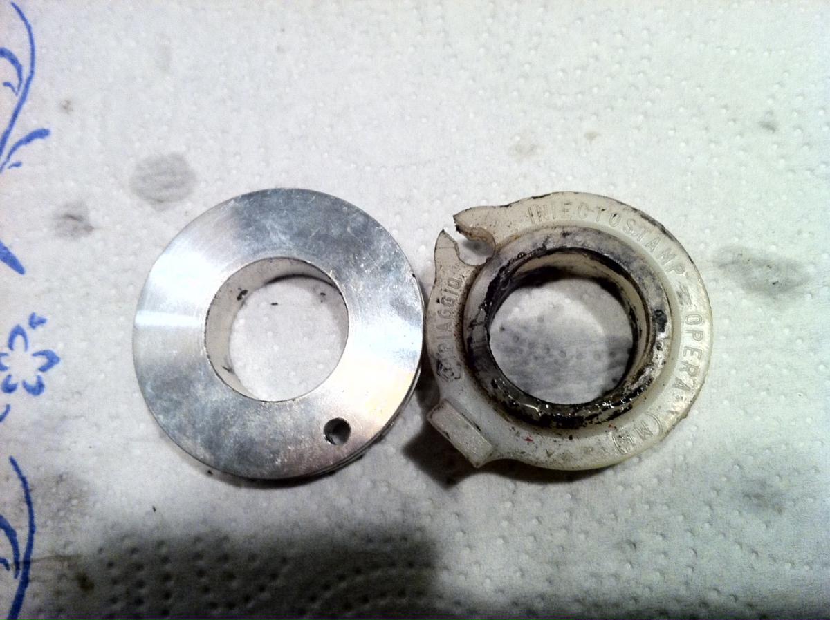

Ich nehm heute noch mal die origianale Rolle runter und mach Fotos, dann sieht man was ich meine.
Meine Frage ist aber noch immer, was macht die Kurzhubgasrolle zur Kurzhubgasrolle. Die müsste doch zumindest einen größeren Radius haben, damit bei gleich weiter Drehbewegung mehr am Zug gezogen wird...oder seh ich das falsch?

Ori T5(PX) Aussen 41 mm Einkerbung 1 mm
Serie Pro Aussen 46 mm Einkerbung 3 mm

Aba...bei Deinem Kurzhub kommst Du wenn man die Einkerbung 2x abzieht nur auf einen Millimeter Unterschied im Durchmesser zum Originalen, der machts doch nicht aus, oder?
Habe eben folgendes gemessen (sind leider nur kack Handybilder):
Aussendurchmesser SeriePro: 49mm
Durchmesser "Gaszuglaufbahn" SeriePro (da ging der Messschieber nicht rein, darum 2x5,5mm Bild2 und Bild3 abgezogen, macht...): 38mm
Durchmesser "Gaszuglaufbahn" Original PX: 38mm
