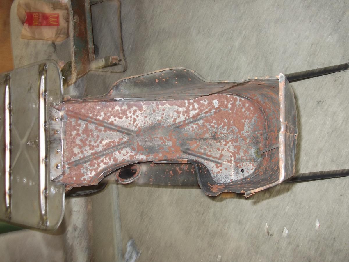

nach langer Pause endlich den Rahmen von meinem Karosseriebauer wieder bekommen, :wacko:
die reproteile sind garnicht so Verkehrt :wacko: Passgenauigkeit ist gut nur die Blechstärke etwas zu Dünn :wacko:
das Bodenblech hat sich beim Schweißen leicht verzogen :wacko: im Anhang ein paar Bilder wenn Ich wieder in der Werkstatt bin mach Ich noch ein paar Bilder von den Seitenbacken
am Fussraum ist die Blechüberlappung stark angegriffen weiß nicht ob ich das wieder hinbekomme sonst muss Ich das ganze doch noch Zinnen ist dann zwar nicht
mehr original aber haupsache den rahmen gerettet :wacko:
gruß Vespa-1978

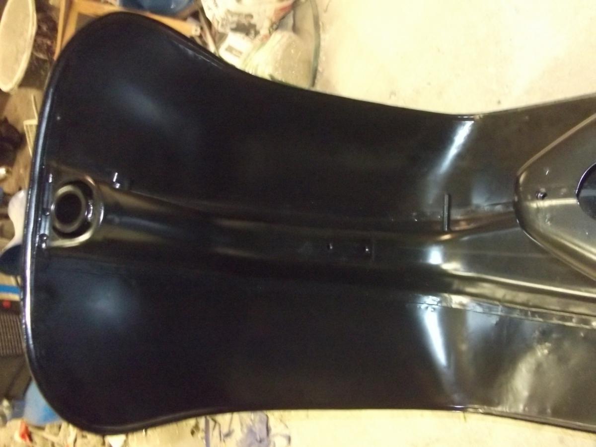

Hattest Du den Rahmen nicht grundieren lassen ? :blink: Würde den nicht so blank liegen lassen. Lieber die Stellen, wo noch gearbeitet wird, noch mal Grundierung runter.
Hi @ sucram
Der Rahmen geht in ein paar Tagen wieder zum Entrosten anschliesend wird er im tauchbad grundiert :cheers: sonst würde ich dir Stellen natürlich grundieren
gruß vespa-1978

da mir die Beinschild Demontage am Samstag bevor steht, eine kurze Frage!
Hast du die Schweißpunkte von außen oder von innen aufgebohrt?
Mein Plan war von Außen so das "nur" das defekte Beinschild löcher hat.
Sind an den repro Beinschild schon löcher vorgestanzt um es neu zu verschweißen?
Danke

Ich habe mit einem 6 mm Bohrer komplett " Durch" gebohrt,
weil wenn du das neue Blech mit den Gripzangen Fixiert wird hast du direkt die Löcher um einen Schweißpunkt zu setzen
hoffe habe mich so ausgedrückt das du es verstanden hast :-)
schau dir mal das vorletzte Bild an und vergrössere es mal
dann siehst du was Ich meine :music:
gruß Vespa-1978

Ne ganz normales schutzgas,immer nur gepunktet hat mir ein Freund im Karosseriebetrieb von seinem Vater mal Zwischendurch gemacht :music:

So sollte meine auch schon lange ausehen. kannst Du mir mal bitte schreiben, wo Du die hast beschichten lassen und was Du dafür gezahlt hast. Meine GL steht nämlich schon komplett entlackt in meiner Garage. Leider finde ich in und um Bremen keinen Betrieb, der das macht. Danke
Bearbeitet von Jason_Speedstick
Hi
gerne helfe Ich euch :rotwerd:
KTL bedeutet: kathoden tauchbadgrundierung
habe die GL nach Bönen gebracht ist im Ruhrgebiet
http://www.google.de/url?sa=t&rct=j&q=&esrc=s&source=web&cd=1&cad=rja&sqi=2&ved=0CDMQFjAA&url=http%3A%2F%2Fwww.syre-entlackung.de%2F&ei=VFW6UIvXAcuRswbijYDQAQ&usg=AFQjCNFHBSbmG23MLvkq3DbAuBfE-CThkA
gekostet hat das ganze 190Euro ohne rechnung mit dem Meister kann Mann reden :-D
ob in der nähe von Bremen so ein Betrieb ist mußt du mal googlen :cheers:
@ Basti85 ist nur ne grundierung muß nur angeschliffen werden dann kommt der Epoxygrundierung drauf nächste woche
