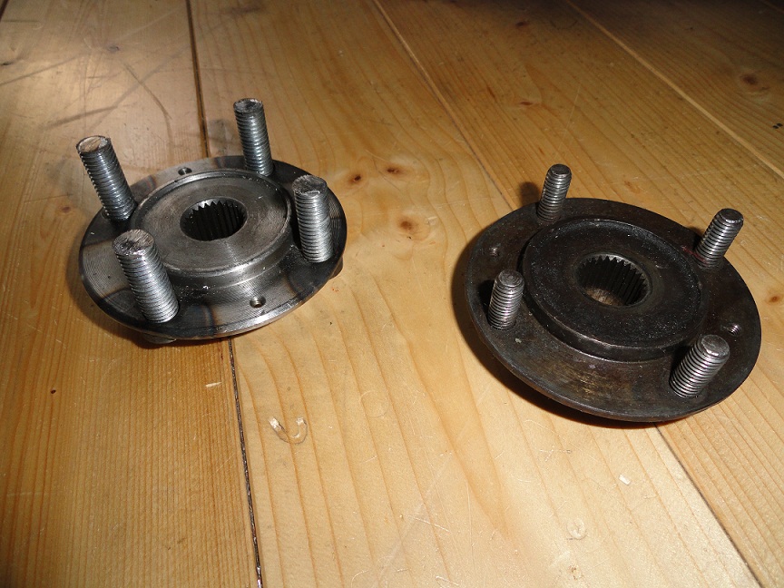

Hallo hab in eine 8 zoll vespa einen px motor eingebaut und auf 8 zoll umgebaut bin jetzt um 1,5cm nicht in der mitte. Gibts irgentwo platten 1cm die ich zwischen felge und bremstrommel geben kann? Danke
Würde mir ehrlich gesagt lieber einen passende Adapter besorgen, bevor ich anfange irgendetwas mit Scheiben auszugleichen. Habe bei mir den original Adapter verbaut. Hatte aber auch schon mal einen 8 Zoll-Umrüstkit von den Rollerwerken. (qualitativ naja)
meinst du die bremstrommelaufnahme 8"die anstatt der bremstrommel 10" montiert wird.
eigentlich sollten px motoren in 8" p&p passen (vna,vbb,...)
achso, dann ist es klar. hatte keinen denkfehler.
gibt hier mindestens 3 topics, die sich mit deinem Problem befassen. Nutz mal die suche. :wacko:
such nach "Wideframe Conversion Topic"
Und es wurde hier auch schon geschrieben...für den 8" Umbau mußt Du den Motorhalter
aben so schweißen, das der Reifen mittig steht....
Bei den 10"ern is das einfacher, da wird einfach die Felge gedreht und der Reifen steht wieder in der Spur
