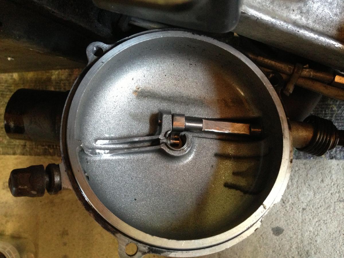

Habe es so bearbeitet, wie es in der Anleitung steht, also Steg Oben weg, Hebel ein wenig bearbeitet und den Steg auf Kompletter Länge ein wenig runter geschliffen.
Steg weg und hebel verrunden iss klar.
Ich mein eher ob du den deckel im umfang ausgedreht hast.
Anscheinend nicht.
Ich hab jetzt den deckel mal ein wenig mit dremel bearbeitet.
Schau maa mal ob es mit den drei Belägen hinhaut.

Kuludeckel und hebel noch mehr bearbeitet. Deckel jetzt grosszügig freigeräumt.
3 original Beläge mit DR Federn ohne Spacer. Ideal !!!

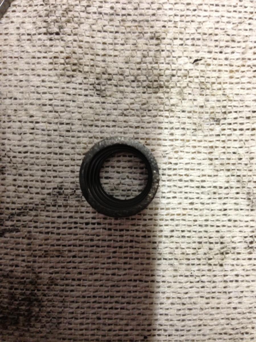

So habe die Kupplung nochmals kontrolliert.... Messingpilz raus und Kupplungshebel gezogen dabei das Lüfterrad gedreht. Alles Prima, schleift nirgends :thumbsup:  Aber trotzdem habe ich beim Anfahren dieses Metalische Geräusch (GGRRR) und die Rucket dann wie Sau.. Habe jezt mal die Kupplung zerlegt, dabei ist mir ausgefallen das das Kupplungszahnrad leichtes Spiel hat (in den Nieten) die Messingbuchse auch ein wenig Spiel hat zum Kupplungszahnrad .. Und die Reibscheiben am Rand alle Scharf wie Sau sind als hätte die irgendwo geschliffen !??  Die Beläge (3) von Surflex sind keine 200km alt genauso die Federn und Reibscheiben. Einer ne Idee ?? Habe mal Fotos gemacht evtl sieht ja einer mehr als ich :satisfied: Oder kann es auch von einem zu Strammen Zug kommen??
Bin für jeden Tipp Dankbar

..das das Kupplungszahnrad leichtes Spiel hat (in den Nieten)...
Muss du neuvernieten, sonst fliegt´s auseinader. Irgendwann. Buchse sollte fest draufsitzten. Deckel und Hebelarm sind ja sehr vorsichtig bearbeitet.
Hat jemand ein Bild von einem bearbeitetem Deckeln ? Was für Nieten kommen da rein ? Habe gelesen das manche das mit M3 Senkkopfschrauben neu befestigen... Das ist aber nicht mein Ding !!!!
