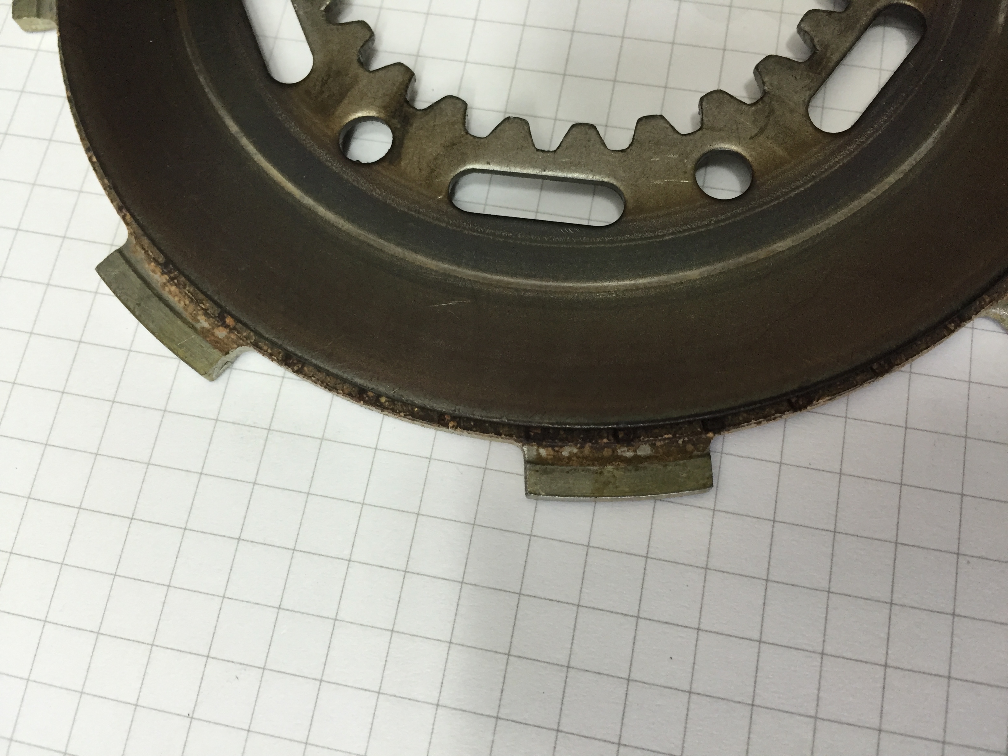

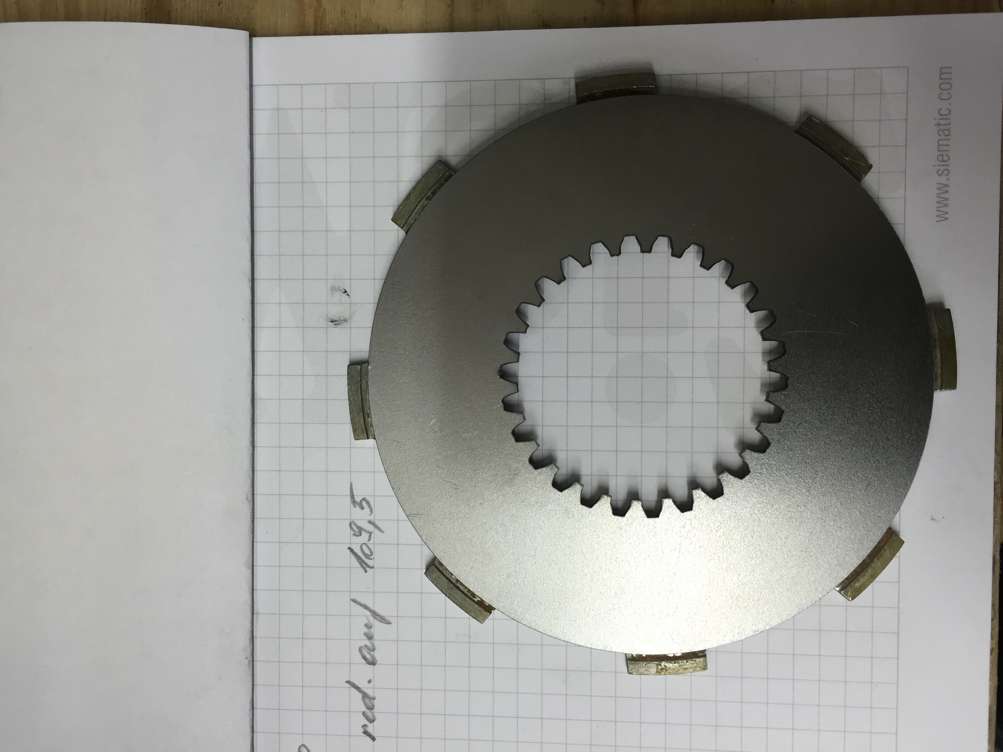

Siehst Du da eine Möglichkeit, evtl. auch passende Stahlreibscheiben mit passendem Aussendurchmesser (109,7mm) zu fertigen und anzubieten?
  • Like 1
Es werden 1,5mm Zwischenscheiben mit passendem Aussendurchmesser verfügbar sein. Eine erste Testcharge gab es bereits und darauf aufbauend sollten die ersten paar für den Abschlusstest nächste Woche kommen. Die Änderungen am Korb werden bereits umgesetzt und damit kann die erste Serie dann schon bald in Produktion.
Im Übrigen möchte ich bitten von PMs abzusehen, ob ich nicht eventuell privat Körbe verkaufen möchte. Aus mittlerweile durchaus bekannten Gründen habe ich das nämlich eingestellt und alles meinem Bruder (Onkel Mike) übergeben. Ich hab nur noch Spass am entwickeln und umsetzen, alles andere macht er.
  • Like 1
Die grazer Test Fahrer haben jetzt auch alles hier. Morgen werde ich die Kupplung zusammenbauen und am Wochenende kommt dann die erste große Ausfahrt :-D
Wie freakmoped schon geschrieben hat, sind die Körbe sehr eng und man muss ganz fein die Beläge nachschleifen! Ich weiß nicht, ob das in der Serie nicht mehr so sein wird?
vor 2 Stunden schrieb Igel59:
@ddog
er sieht.. :)
Ori PX Scheibe:
IMG_8819.thumb.JPG.c2547ddc5edb230bef657IMG_8820.thumb.JPG.6d49cb42fd76866ebeb90
ddog Scheibe Prototyp:
IMG_8821.thumb.JPG.6fd564823e6eed40a15ebIMG_8822.thumb.JPG.f021ba4f52302e4a48a78
