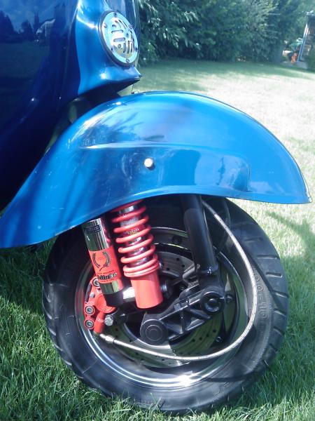

nochmal die Vespatronic hab ich mir mal aius spass geholt, ich fahre auch bei minus graden, das es kein plug and play gibt ist mir schon klar ich suche die beste lösung für vorne und habe festgestellt das der rms ganz schön dick ist.und 9 Ps für nen 75..... ich finde das erstmal ausreichend.scheibenbremse wegen der sicherheit. so haste jetzt ein paar Beispiele für die vorderradgabel oder nicht? Wenn ich denn Motor mal richtig aufmache Lappen vorausgesetzt ist die Kiste schon mal grob dafür vorbereitet rom wurde auch nicht an einem Tag gebaut. Hat jemand erfahrung mit scheibenbremse und V50 Koti .. schmale dämpfer oder viellleicht sogar maße?
9 ps mit dem dr 75? witzbold und dann noch mit dem 16.16... :wacko:
habe mir schon so ne stossdämpferplatte gebaut die war auch schon 9mm ausermittig das Problem war aber das der dämpfer richtig schräg drinnen stand und das geht ja wohl irgenwie auf die dämpferdichtung oder nicht?Beim Pk orignalstoßdämpfer siehts da ganz anders aus der geht da schön locker drunter ohne irgendwelche asymetrien.
so und jetzt die quizfrage die ich mir schon die ganze Zeit stelle: welcher dämpfer ist fast oder genauso schlank wie ein originaler pk dämpfer der vom SKR?

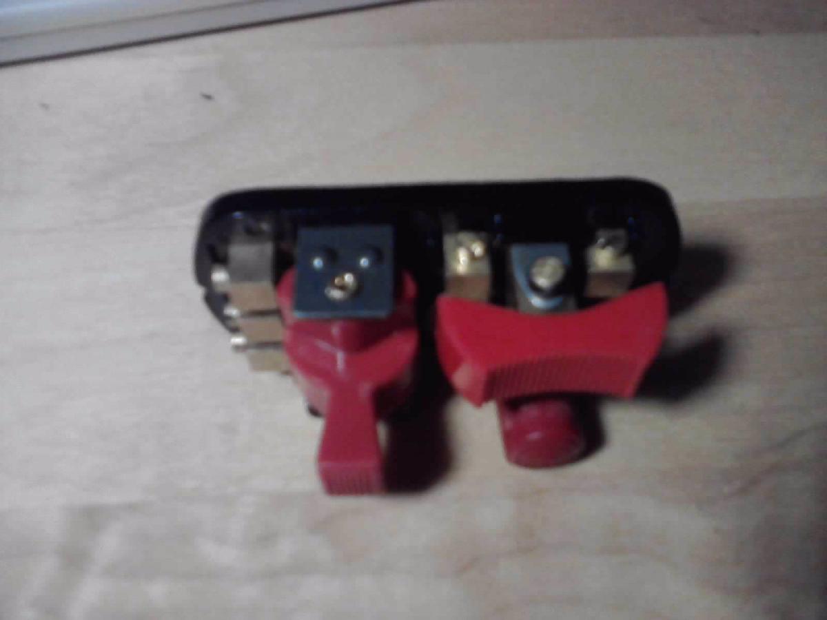

Nö....da muß der Blinkerschalter auf die linke Seite des Lenkers...so wie es eben Original gewesen wäre..
sind auch nur 3 Löcher und 2 Gewinde...
Komisch ich hab nen et3 Lenker weil der ja mit schloßloch ist, heist das das es auch et3 ohne blinker gab?
Hab gedacht die hätten alle blinker gehabt.

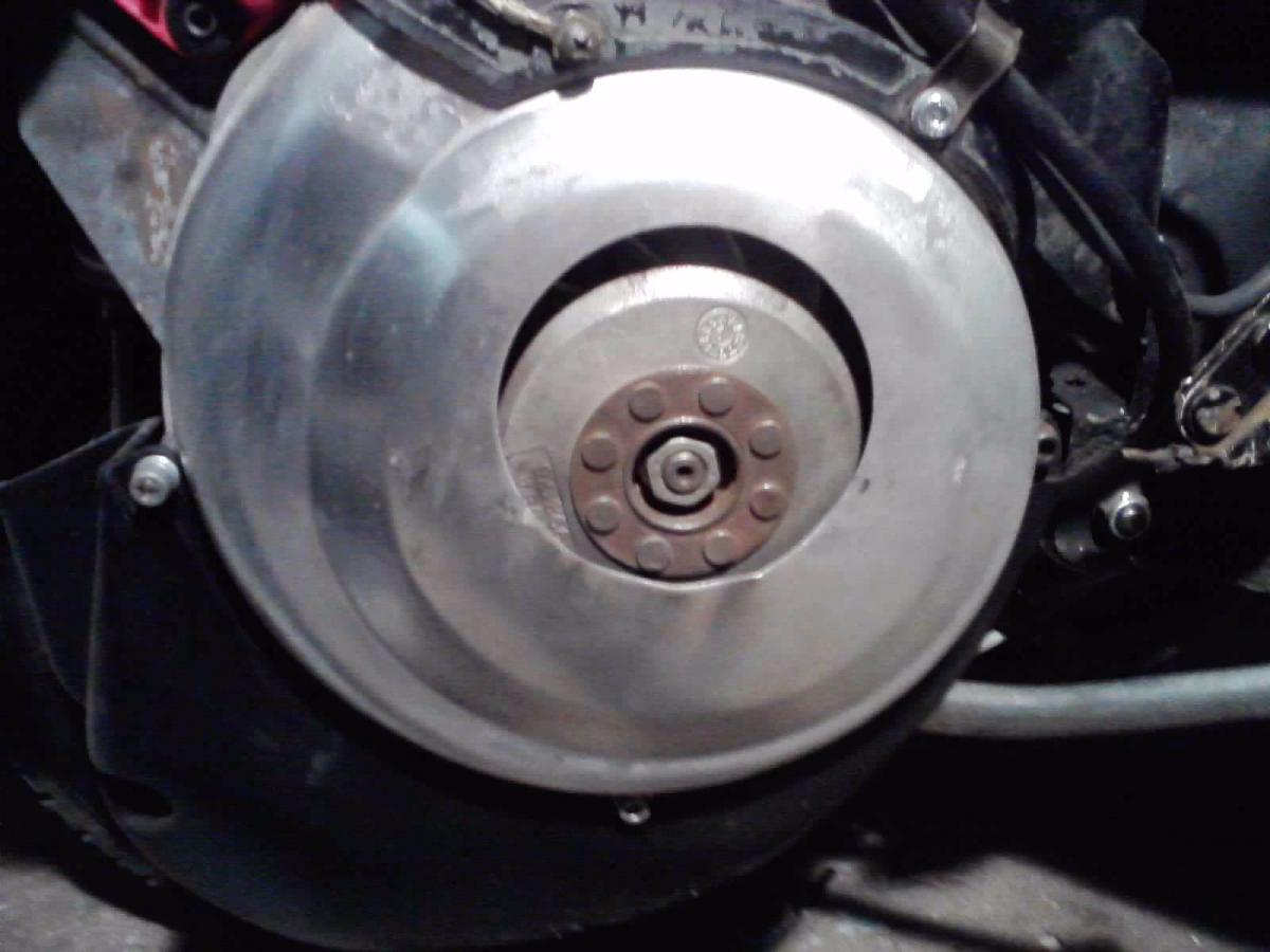

so ich hoffe die wogen haben sich geglättet alles nur wegen ner Vespatronic komme mir vor wie ein Schwerverbrecher. Mein ziel ist es ein Alltagsfahrzeug zu haben was mich sicher und vor allem zuverlässig jeden Tag zu arbeit und wieder zurück bringt es sit für mich Enstspannung Vespa zu fahren.Ich möchte mein Geburtsdatum und das Baujahr der Vespa irgendwie zusammenbringen in SachenDesign oder style wie mann es halt nennen mag.Das ist eigentlich das thema. Auch frage ich mich wo die unten abgebildete Lüfterradabdeckung her kommt die ich eentuell gerne verbauen möchte. über die Kühlleistung der Abdeckung bin ich mir im unklaren.

...Kühlleistung von deiner LüRaAbdeckung ist fraglich..
hier die abdeckung
Wieso ist die Abdeckung eigentlich so außermittig?
Weiss gar nicht ob Abdeckungen in dieser Art soo viel schlechter kühlen, das Ganze ist ja nichts anderes als ein Radiallüfter. Es muss nur in der Mitte genug Platz sein zw. Abdeckung und LüRa.... und im Bereich der LüRa Schaufeln so wenig Distanz wie möglich, damit die Lüfterschaufeln die Luft schön Richtung außen drücken können. Naja, ein bissl größer würd ich das Loch viell. schon machen.
Die lüfterradabdeckung hats wirklich so gegeben die habe ich nicht selber gebaut.Man munkelt das die sogar original Piaggio für den nordischen markt gewesen sein soll.Ich habe auch noch ne originale Polini Abdeckung in schwarz da,die schleift aber ganz ordentlich meine vermutung ist das diese für die vespa V50 oder Special ausgelegt ist.Ist das normal oder muss mann die anpassen?
Bin am hin und her überlegen ob ich links in den Lenker löcher bohren soll für ne Blinkschalter der aussieht wie ne Klobürste.Gabs wirklich keine schalter für rechts wo der blinker unten dran war wie bei der Special? Mit dem Kabelsalat habe ich keine Probleme den Kabelbaum kenne ich auswendig, aber den schalter find ich nicht ,das ist mein Problem.

Weis jemand bescheid mit dem schalter den ich suche?
wie sieht das mit der Poliniabdeckung aus?

jibbet nich...wär mir neu....jenauso wie deine Polradabdeckung an ner Fuffi gehangen haben soll....so schief wie das aussieht....glaub ich weniger das die wirklich
für ne Fuffi is...lass mich da aber gern belehren...

Kannst du mir was über den Schalter sagen oder motzt du hier nur rum dorkisbored?

Original von Piaggio verbaute Blinkerschalter kenn ich welche von den japanischen V50...ne runde Chromkappe oben mit nach unten weisendem Schalter....mit 2 Schrauben verschraubt.
