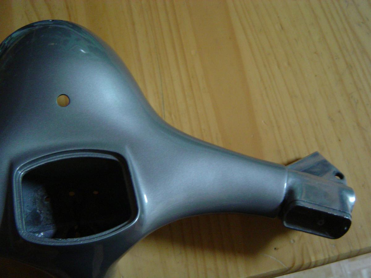

Wie demontiert man bei o.g. Modellen die (eingepresste?) Bremshebelaufnahme?
Idealerweise ohne den Lack zu zerstören.
Hat das schon mal jmd. von euch gemacht?
Leider ist ein Riss an der Stelle, wo der Bremshebel anliegt.
post-3136-0-27888100-1328456510_thumb.jp
Mit Heißluft warm machen, dazu WD40, das Alu Teil in den Schraubstock und drehen.
Ok, ich werde das gleich mal probieren, vielen Dank für die schnelle Antwort.
Grundsätzlich wäre der Lack heil geblieben, da man aber schon kräftig ziehen und drehen muss,
ist mit der Lenkkopf gegen den Schraubstock gekommen und eine Macke ist im Lack :wacko:
