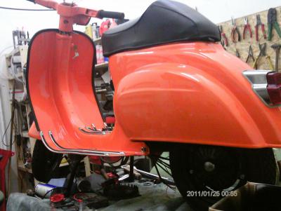

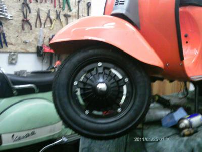

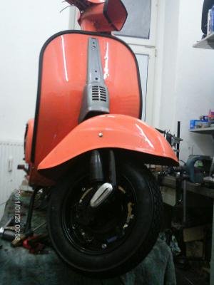

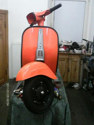

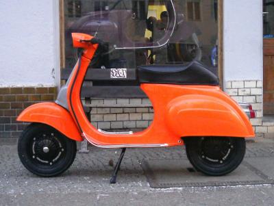

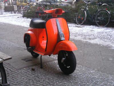

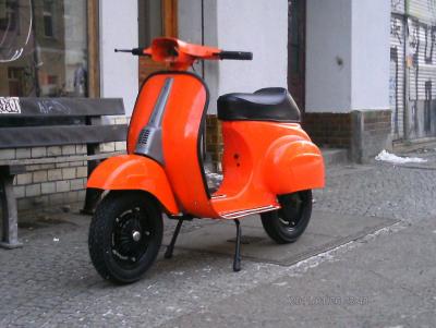

Ehemals komplett runtergerockte 73er 50 Special mit 3-Gangmotor.
Jetzt mit 75er D.R., 6v-Unterbrecherzuendung, 16/16er, Sito mit dickem Krümmer.

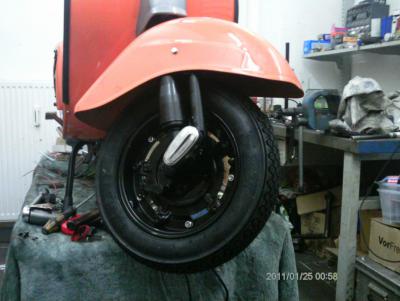

Alle Teile (außer Lenker und Kotflügel in knallorange) hochglanz schwarz gepulvert und alle glänzenden Teile poliert,

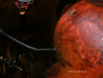

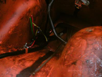

Die Karre wurde in knallorange Ral-Ton hochglanz gelackt, quasi allet ist neu. Die Kaskade wird nächste Woche auch noch knallorange hochglanz gelackt. Der komplette Kabelbaum ist ein Eigenbau aus Meterware mit 1,5 mm² Kabelquerschnitt für geringen Innenwiderstand wegen
post-11690-0-03808700-1328460519_thumb.j elektrik
Elektrik innen im Rahmen verlegt...
Die braune Pampe ist natürlich kein Rost, sondern Elaskon 80-Hohlraumversiegelung, alte Ostbrühe fuer Trecker - daaaaas klebt... das schwarze ist Karosseriedichtmasse zum versiegeln der Nähte...
