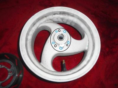

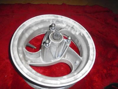

Bin gestern Nacht nochmal in die Werkstatt und habe geschaut was da so rumliegt- unter anderem ne TPH 125 Vorderradfelge:
Wie man auf dem 2 ten Bild sieht, gehen die Verstärkungen für die Schrauben der Bremsscheibe bis zur anderen Seite durch.
Ich werde diese nun durchbohren bis zur anderen Seite der Felge, dann wird ein Gewinde hineingeschnitten- wie auf der Seite mit Bremsscheibe auch. Dann wird die Aufnahme der Tachowelle abgedreht, und eine plane Auflagefläche für eine Adapterplatte gedreht. Diese wird dann an den neu geschnittenen Gewinden auf der Felge verschraubt. Darauf ist eine Zentrierung für das Ritzel, welches dann an den Adapter geschraubt wird. Bremsscheibe wird wieder wie original besfestigt...
schlechte Skizze:
Das sollte funzen, passt von der Breite her auch noch gut...

siehste :wacko: schaut doch schonmal gut aus, meine runnerfelge is 5 loch...is vielleicht von der kraftübertragung her besser.
ne ruckdämpfung willst du net verbauen oder? wäre auf der strasse bestimmt kein schaden, auch um das material der felge net zu überstrapazieren. da war ich noch ein bisschen am tüfteln dran. hatte dann aber andere projekte.
auf dem bild sieht man die eine schraube die die scheibe fixiert. zentriert wird die bei mir dadurch, dass nochmal ein lager in der scheibe verbaut is...
bin schon gespannt ob die kiste durchn tüv kommt. hatte dass ganze schonmal mit nem ponny und nem DT oder RS 125 motor geplant. schön klein, leistung satt, 125er deshalb keine blinker. meine tüver meinte, könnte schon gehen wenn die leistung net zu krass ausfällt. persönlich wäre mir dann die bremse vorne zu schwach (wobei hab auch nen 200px in meiner vnb mit 8") hatte dann da an eine automatengabel gedacht, wäre halt net ganz die original optik aber sicher eine verbesserung des fahrverhaltens. und wenn ich überleg das die dt von meinem bruder lockere 140 sachen gelaufen is, wär stabiler geradeauslauf schonmal was wert.
mfg Dave
