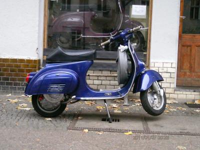

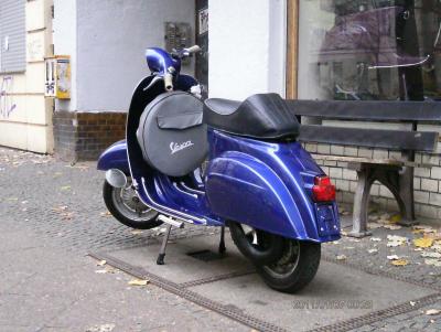

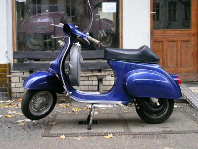

Update 01.06.2012: Vollabnahme mit Bravour bestanden - unser aaS war begeistert vom Motogadget-Tacho mit seinen vielen Funktionen, natürlich alles eingetragen: 133ccm, 11 kw, 105 Km/h, Malossi-Zylinder, Vergaser Keihin PWK 28, Schalldämpfer BSAU 193 A 1990 T2/T3, E-geprüfte Blinker in den Lenkerenden, Bereifung 3,00-10 L, elektronischer Tacho, erhöhtes Standgeräusch - Ergo fertig zur Zulassung...
Seit 14.06.2012 straßenzugelassen, bringt Spaß...
post-11690-0-98920000-1339878995_thumb.j

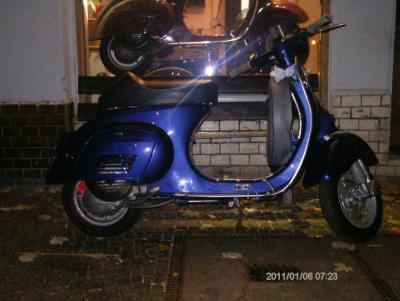

73er 50 Special bzw. 50 N, bearbeteter 136er Malossi, Polinimembranansauger, PM 40.

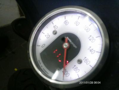

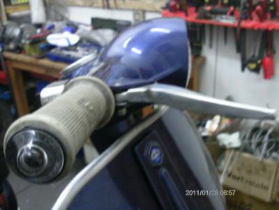

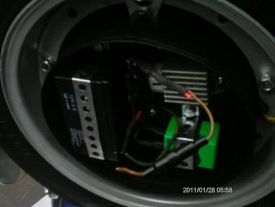

ferner habe ich noch flache, weiße Blinker in die Lenkerenden integriert, die schön hell leuchten und die wir nur noch bei solchen Umbauten verwenden. 28er Keihin ist druff und gehört noch abgestimmt, Motogadget Motoscope Tiny-Tacho ist montiert und angeschlossen . Pornooptik mit verschiedenen Kontrollleuchten.

update: 28er keihin ist da...
Feddich, Motogadget funzt...
