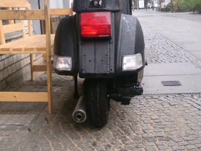

Update 08.05.2012: Endlich zugelassen mit Wunschkennzeichen und 18er Blech...! "Starts first kick" nach wie vor...
Update 26.04.2012: Seit heute HU sowie ALLES PROBLEMLOS!!! eingetragen!

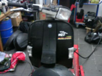

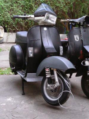

"Kraftrad o. LB, Leistung 16 kw bei 9800, Vmax 135, Reifen 100/80-10 58 P bis 150 km/h, Motor VNX5M, Zyl. Malossi Bohrung 65mm, Vergaser Dellorto PHBE 36 SS, Auspuff BSAU 193 A 1990 T2/T3, Scheibenbremse mit Bremssattel SIP, Scheibendurchmesser 200mm, Stahlflexleitung", das übliche eben...
Update 02.04.2012: SIE LÄUFT! AB ZUR HU UND ZULASSUNG! "Starts first kick!"

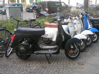

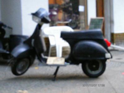

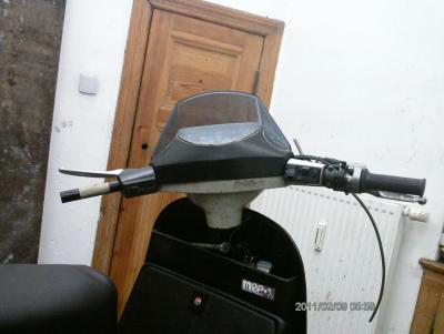

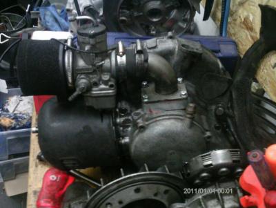

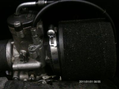

87er T5 Deutsch Ex-Getrenntschmierung, guenstig geschossen, 170er Malossi bearbeitet, Gravedigger-Kopf, Atomtröte für PX177, jetze 36er Dello PHBE statt 35er Mikuni TM; Drehschieber, MRP-Ansaugstutzen.

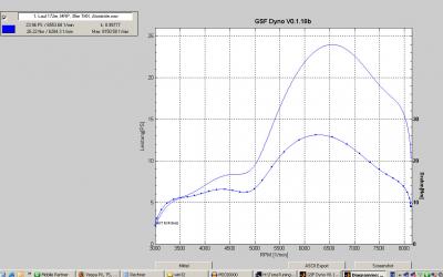

Kurven:
AndreT5-7.pdf mit 36er PHBE und PM Evo...

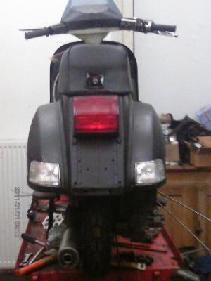

Karre: Mattschwatt - logisch oder?

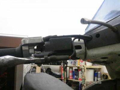

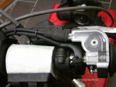

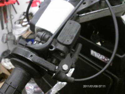

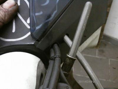

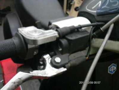

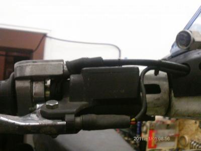

Schwalbe Weatherman 100/80-10 auf Cosafelgen wegen Zulassung bis 150 Vmax (sonst immer Heidenau K58), YSS-Federbeine (vorne PK und 45 mm tiefer/hinten PX mit Normalhöhe usw.) SIP-Sattel ist mittlerweile dran, ABM-/Spiegler-Bremsleitung müssen wir noch bestellen hab ick nu dranne, AJP-Pumpe. Ne Malossi-Whoopdisc bestellen wir Anfang April ist jetze montiert, n Analogtacho brauche ich noch - biite PM mit Preisvorstellung, wenn Ihr einen habt....
Die Bremsenkombi vorne bremst traumhaft... Schön dosierbar und definierter Druckpunkt und dennoch knackich.

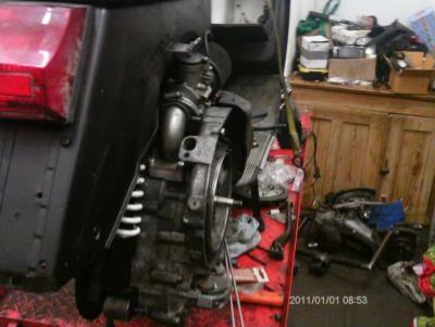

Im Zuge das Tausches des lichtmaschinenseitigen Lagers werde ich den Zylinder von derzeit 188/124/32 177/123/27 auf 195/130/32,5 bringen (Zylinder 1,1mm höher und Auslaß zusätzlich 0,5mm), dann fallen hoffemtlich bald die 30 mit dem Motor. Evtl. rüste ich noch ne Langhubwelle nach. Den speziellen T5-Atomtrötensatz wickle ich gerade und schweiße den dann noch. Die derzeit vorhandene Atomtröte ist für 177er Zylinder und mehr auf Bums von unten statt der Drehzahlen, die n T5-Motor kann...
