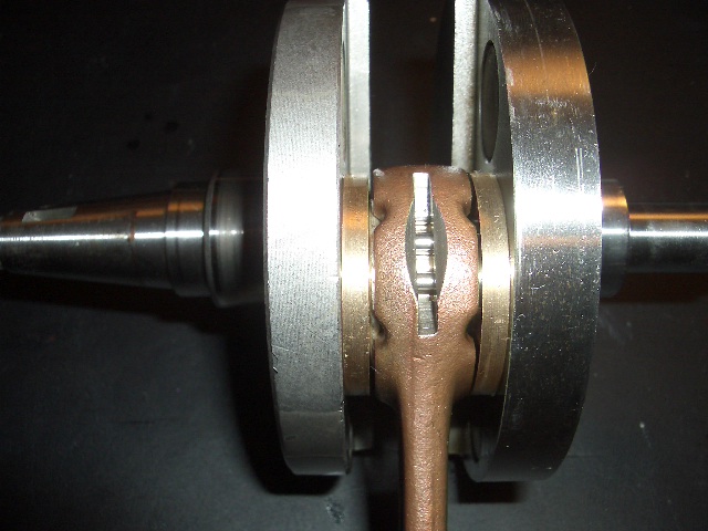

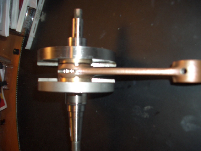

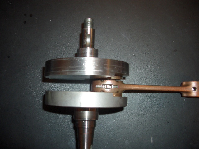

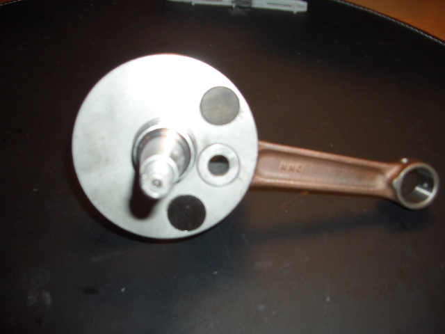

So, es geht weiter! die kurbelwelle ist wieder zurück, an dieser Stelle danke Andre fürs zusammensetzen :wacko: !
wirkt schon sehr beeindrukend mit dem großen Pleuel :wacko:

mir steht das mit der welle ja auch noch bevor und hätte da mal ein problem zu klären!!!
excenterzapfen von 60 auf 62,5mm, innenteil 17mm, lager 15,8x22x28, anlaufscheiben 2x0,5mm
das heißt dann, das das lager nur 2/10 axialesspiel hat.
reicht das aus und wenn nein wie groß sollte das lagerspiel mindestens sein?
finde kein lager in 15,6mm breite und 15mm ist mir etwas zu schmal.
wer kennt sich aus und kann antwort geben?
danke!
15,4mm ist halt das originalmaß eines largeframepleuls für largeframewelle.
evtl. beidseitig was vom silberlager abnehmen um auf 0,3 zu kommen?
undi meinte das 0,3 das mindestmaß wäre.
oder doch das pleul auf 29mm honen, was mir aber gerade nicht in den kram passt, weil ich nicht weiß ob es schon auf 4mm wandstärke geschliffen wurde.
