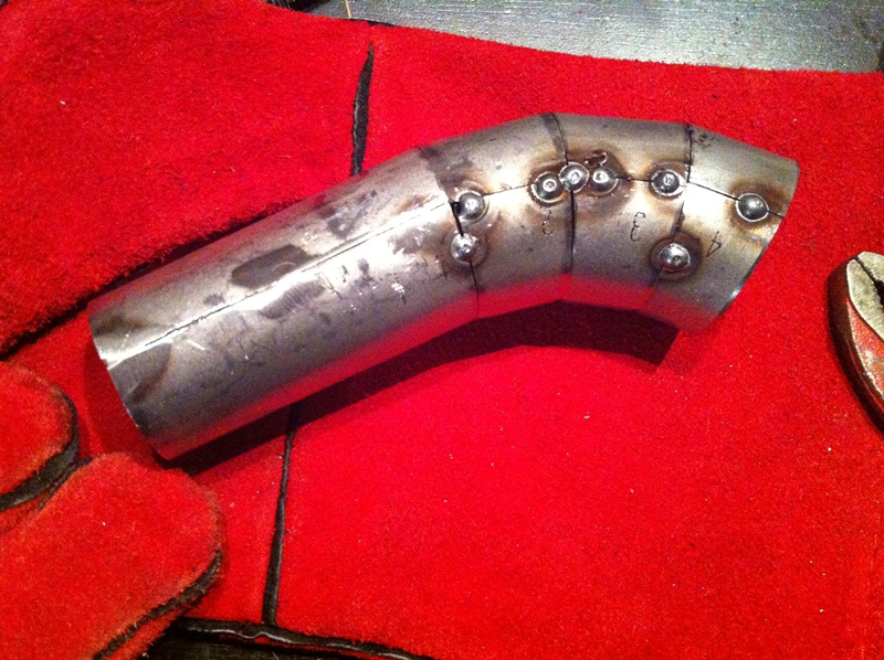

So hier die ersten Ergebnisse vom Auspuffbau (zum Heften hats gereicht mit meinen Künsten, liegt jetzt auf der Baustelle zum WIG schweißen):

Hab gerade die ersten Teile vom Wig Schweißen wieder bekommen :
post-12989-0-12287300-1352962447_thumb.j
Frage: würdet ihr die Schweißnähte noch verschleifen ?
Puff wird, wenn fertig, mit Hitzelack versehen
Nähte sind meiner Meinung nach sauber ausgeführt. Zwar nicht so filigran wie vom Herrn Scherer selbst weil sie von nem Kesselbauer geWIGgt wurden (der macht normalerweise andere Wandstärken) aber doch gut (wenn ich mein eigenes MAG gebrutzel dagegen sehe könnt ich :repuke: )
Was spricht dafür / dagegen ???
Bearbeitet von Randy
Dein Schweißer hats wohl gut gemeint, das dürfte top-stabil sein. Wie sieht denn die Wurzel innen aus? Ich würde wenn überhaupt nur wg. der Optik die montiert sichtbaren Teile verschleifen. Den Krümmer auf keinen Fall, das nimmt dir nur Stabilität.
Innen sieht das gut aus, es ist durchgeschweißt aber (außer da wo ich gepunktet hab) keine Überhöhung zu sehen.
Dann werd ich nur Meine "Nähte" am Belly beschleifen.
